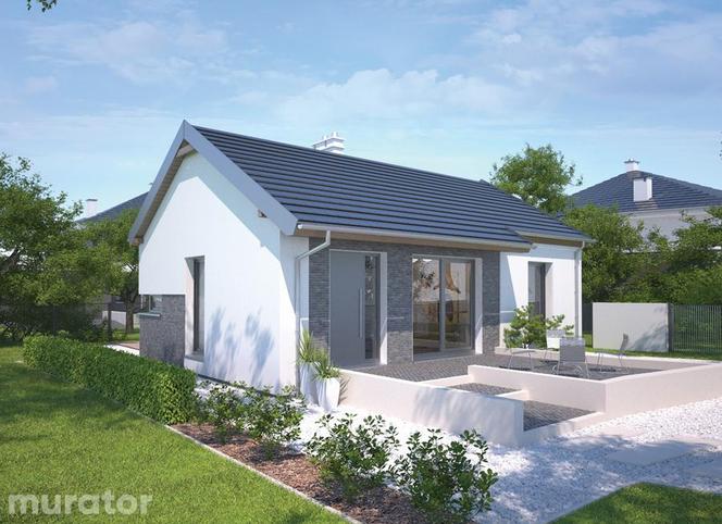

Projekt M236b - Niezawodny - wariant II
Koszt więźby
Autor: Archiwum serwisu Projekt domu M236b Niezawodny - wariant II, arch. Ewa Dziewiątkowska Sprawdź projekt domu >>>
  • Autor arch. Ewa Dziewiątkowska
  • Powierzchnia użytkowa 88,5 m2
  • Powierzchnia netto 118,1 m2
  • Powierzchnia zabudowy 79,2 m2
  • Powierzchnia całkowita 158,4 m2
Zobacz więcej szczegółów projektu>>>Niezawodny - wariant II
  • Opis dachu
Dach dwuspadowy z 5 oknami dachowymi.
Konstrukcja dachu drewniana (krokwiowo-jętkowa) + łaty i kontrłaty - 5,93 m3
Powierzchnia dachu - 132,84 m2
Kąt nachylenia dachu 40°
  • Cena więźby dachowej:
Więźba 9698,13 zł
Łacenie 2643,43 zł
Łącznie 12 341,56 zł
