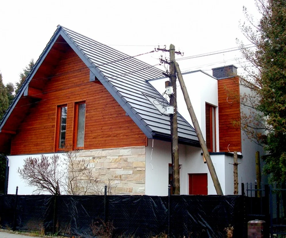

Autor: Archiwum serwisu Elewacja ocalała - dom został przebudowany od strony ogrodu. Ze starego domu - trudno uwierzyć - zostały tylko ściany parteru (Zdjęcie: Basia_KRK)
Remont starego domu kryje sporo niespodzianek. Potrzebne jest poddasze użytkowe albo chcemy przebudować parter, wymienić okna i drzwi. Okazuje się, że jedne prace powodują konieczność wykonania następnych. Na przykład jak uzyskać poddasze użytkowe, jeśli dach jest zbyt nisko nad stropem - trzeba wymienić dach. A potem... strop jest za słaby! No to już wymieniamy dach i strop. Potem okna i nadproża. Na koniec okazuje się, że ze starego domu zostają tylko ściany parteru.
