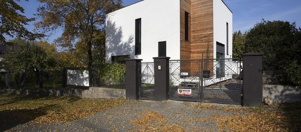

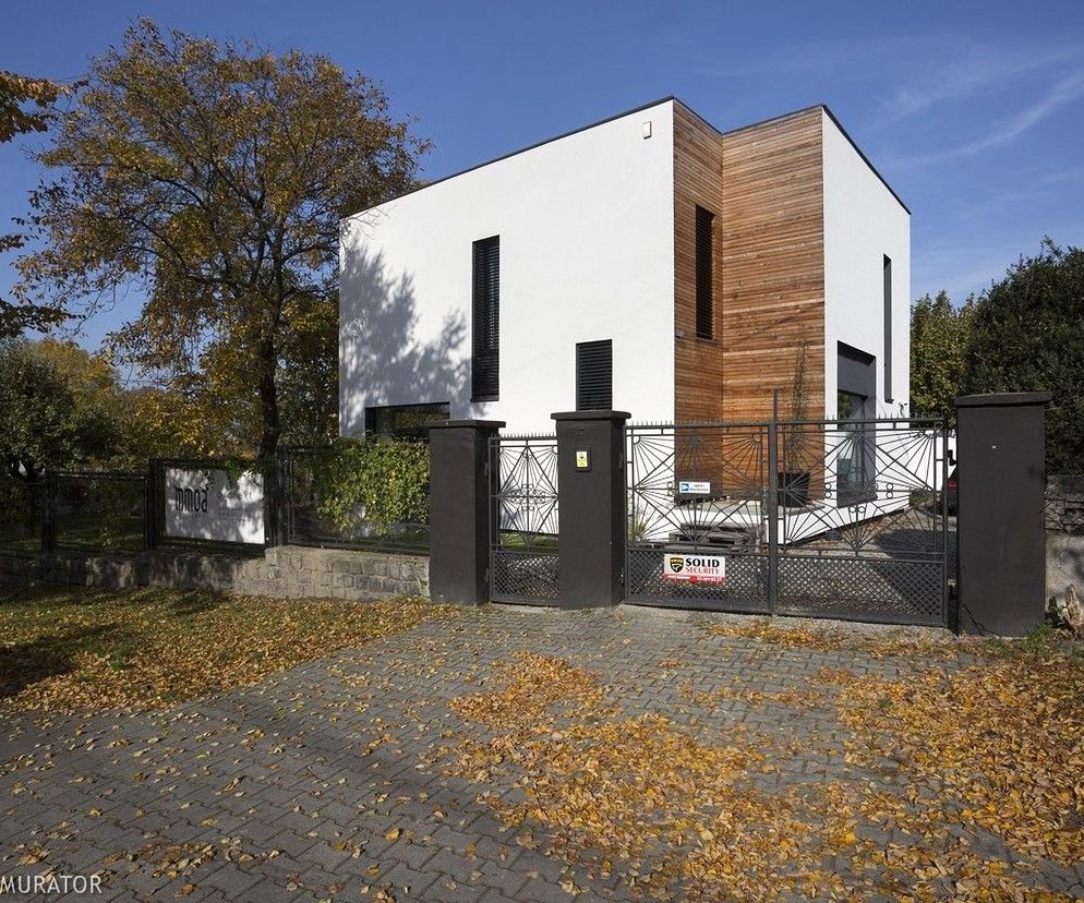

Otwór bramy garażowej został znacznie poszerzony i przeszklony, a wjazd do garażu przerobiono na efektowny taras. Ściany piwnic były na szczęście dość wysokie (miały 2,4 m), ale i tak konieczne okazało się pogłębienie najniższej kondygnacji o kilka centymetrów. Zrezygnowano również z części stropu między garażem a wyniesionym parterem (dziś na obu tych kondygnacjach są pomieszczenia strefy dziennej), dzięki czemu wnętrza wydają się przestronniejsze i są dobrze doświetlone.
Przebudowa kostki: remont domu
Autor: konkurs Remont Roku/ Archiwum prywatne W miejscu dawnego podjazdu powstał wygodny taras, a zamiast garażu – jasna, przestronna strefa dzienna. Na tym pomyśle została oparta koncepcja przebudowy kostki
