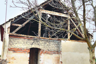

Dom był w opłakanym stanie, uderzenie pioruna zniszczyło część domu
Nieduży dom i dwa budynki gospodarcze były wymurowane z czerwonej cegły. Dom miał dwuspadowy dach pokryty dachówką ceramiczną. Nieocieplony mur o grubości 38 cm zachował detale charakterystyczne dla dawnego budownictwa: dekoracyjne gzymsy, ceglane parapety, charakterystyczne otwory po rusztowaniach oraz łukowe nadproża, a raczej ich pozostałości.
Poprzedni właściciel wymienił stare wąskie okna na szersze, co zmieniło wygląd elewacji. Tylko fragmenty zachowanych nadproży pozwalały się domyślać oryginalnego układu otworów. Bryła budynku była dłuższa, jednak któregoś roku w jeden ze szczytów uderzył piorun. Uszkodzoną ścianę rozebrano i odbudowano z betonu komórkowego, ale po naprawie wyraźnie nie trzymała pionu, a miejscami była popękana.
Dom miał starą instalację elektryczną. Do kuchni doprowadzono przyłącze wody, którą pobierało się do wiadra, nie było instalacji wodnej. Dom ogrzewano dwoma piecami, łazienką był wychodek znajdujący się w budynku gospodarczym.

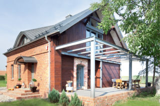

Chęć wyeksponowania starych ceglanych murów sprawiła, że inwestorzy zrezygnowali z ocieplenia ścian zewnętrznych. Uzupełniono tylko ubytki cegły i spoiny cementowo-wapiennej oraz zlikwidowano otwory po belkach rusztowaniowych.
Aby zachować charakter przedwojennego budynku, trzeba było odtworzyć pierwotny układ otworów okiennych i odbudować nadproża. W ten sposób na fasadzie znalazły się dwie wąskie wnęki na okna, a od strony ogrodu – podobnie jak kiedyś – cztery. Łukowe nadproża wróciły na swoje miejsce, okna z tyłu budynku zostały jednak przedłużone do podłogi, aby lepiej doświetlić wnętrza. Zamontowano w nich trójszybowe przeszklenia wykonane na zamówienie.

Najtrudniejszy był prawy szczyt domu, dom trzeba było skrócić
Pod względem konstrukcyjnym najbardziej problematycznym miejscem był prawy szczyt domu. Po tym, jak w ścianę szczytową uderzył piorun, trzeba ją było rozebrać. Równocześnie zlikwidowano fragment elewacji frontowej i ogrodowej aż do ściany wewnętrznej równoległej do dawnego szczytu – w ten sposób dom został o kilka metrów skrócony.
Ponieważ ściana działowa miała niedostateczną grubość, domurowano do niej (bez fundamentów) nową przegrodę. W momencie zakupu domu dostawiona ściana groziła zawaleniem. Nowi inwestorzy rozebrali ją, a następnie ocieplili szczyt wełną mineralną i oblicowali drewnem (modrzew syberyjski zabezpieczony lakierobejcą). Remont starego domu niesie wiele niespodzianek. Na pewnym etapie prac Anna i Paweł odkryli przejście, które prowadziło do pomieszczenia znajdującego się w zlikwidowanym szczycie domu. Otwór drzwiowy zwieńczony charakterystycznym łukowym nadprożem początkowo był niewidoczny, bo od zewnątrz zasłaniała go ściana z betonu komórkowego, a od wewnątrz płyty g-k.
– To odkrycie bardzo nas zaskoczyło i spowodowało, że zmieniliśmy plany. Początkowo taras miał się znajdować na tyłach domu, tam, gdzie zamontowaliśmy 4 okna balkonowe. Jednak kiedy odsłoniliśmy te zapomniane drzwi, które teraz znajdują się na elewacji bocznej, stało się jasne, że właśnie tu umieścimy taras. Jego obrys wyznaczają dawne fundamenty budynku – mówi Anna.
Przy okazji remontu ściana szczytowa została efektownie otwarta na wysokości poddasza. Dobudowano do niej pergolę z dwuteowników, której część w przyszłości będzie podestem balkonu. Na potrzeby stalowej konstrukcji trzeba było wylać wzdłuż szczytu nowy fundament, który obejmuje również fragmenty obu dłuższych boków budynku.
