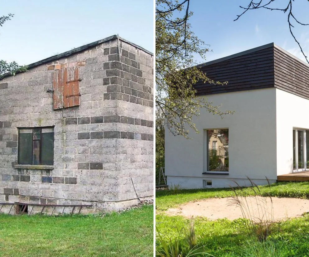

Jeszcze niedawno – brzydki warsztat z pustaka, zwykła ślusarnia. Dziś – nowoczesny dom z ogromnymi przeszkleniami i loftowym wnętrzem. Architekt pokazał, jak tanio i sprytnie wykorzystać starą bryłę. Zobacz zdjęcia PRZED i PO oraz rozwiązania, które możesz powtórzyć u siebie.
Przebudowa ślusarni
Autor: Piotr Mastalerz, projekt: architekt Jacek Marciniak Stara ślusarnia przed i po przebudowie
Potrzeba dużej wyobraźni, żeby w tym budynku zobaczyć dom, który nie tylko będzie się nadawał do mieszkania, ale zachwyci niebanalnym wyglądem. Taką wyobraźnią może się pochwalić architekt i inwestor Jacek Marciniak i jego żona Małgorzata.
Przed przebudową nic nie zapowiadało, że brzydki budynek gospodarczy ze ścianami z pustaka żużlowego może przejść taką metamorfozę. Po przebudowie bryła urzeka prostą formą.

    Zmiany bryły budynku: nowy dach, elewacja i zachowane elementy industrialne
    Kształt i rozmiar budynku zachowano bez znaczących zmian. Ponieważ stan dachu pozostawiał wiele do życzenia, inwestorzy zdecydowali się na całkowitą jego wymianę. Przy okazji podwyższono ściany i wzmocniono konstrukcję przez spięcie bryły nowym wieńcem okalającym.
    Nadbudowane ściany mają widoczną od wewnątrz konstrukcję szkieletową, która nadaje im dekoracyjny wygląd muru pruskiego, z zewnątrz zaś pokryte są poszyciem z desek w układzie poziomym pomalowanych na czarno. Do ślusarni dobudowane były ściany dodatkowego pomieszczenia gospodarczego, ale dawny gospodarz nie zdążył zrobić dachu. Wykonali go nowi właściciele – ma taki sam spadek jak podniesiony dach.
    Ściany ślusarni i przybudówki wykonane z pustaka żużlowego dziś tworzą jednolitą elewację – zostały ocieplone od zewnątrz, pokryte tynkiem i pomalowane na biało. Są nieco wysunięte względem poddasza. W ten sposób prosta bryła budynku została urozmaicona. Mimo że pokrycie dachu wymieniono, a ściany budynku podniesiono, zachowano taki sam kąt nachylenia zadaszenia jak w pierwotnym projekcie. Podobnie zachowano układ i kształt dawnych okien.
    Odstępstwem od tej zasady są okna na zachodniej elewacji – duże wychodzące na taras, małe doświetlające łazienkę oraz dwa dodatkowe okna w tej samej ścianie na piętrze, które były konieczne, aby doświetlić poddasze.
    - Przez pewien czas zastanawialiśmy się nad zamurowaniem okna na północnej elewacji, ale ostatecznie zrezygnowaliśmy z tego pomysłu – dopowiada pan Jacek.
    - Mamy z niego piękny widok na ogród i stare drzewa owocowe. Inwestorzy zdecydowali się na montaż okien z PCW. O takim wyborze przesądziły przede wszystkim względy ekonomiczne.
