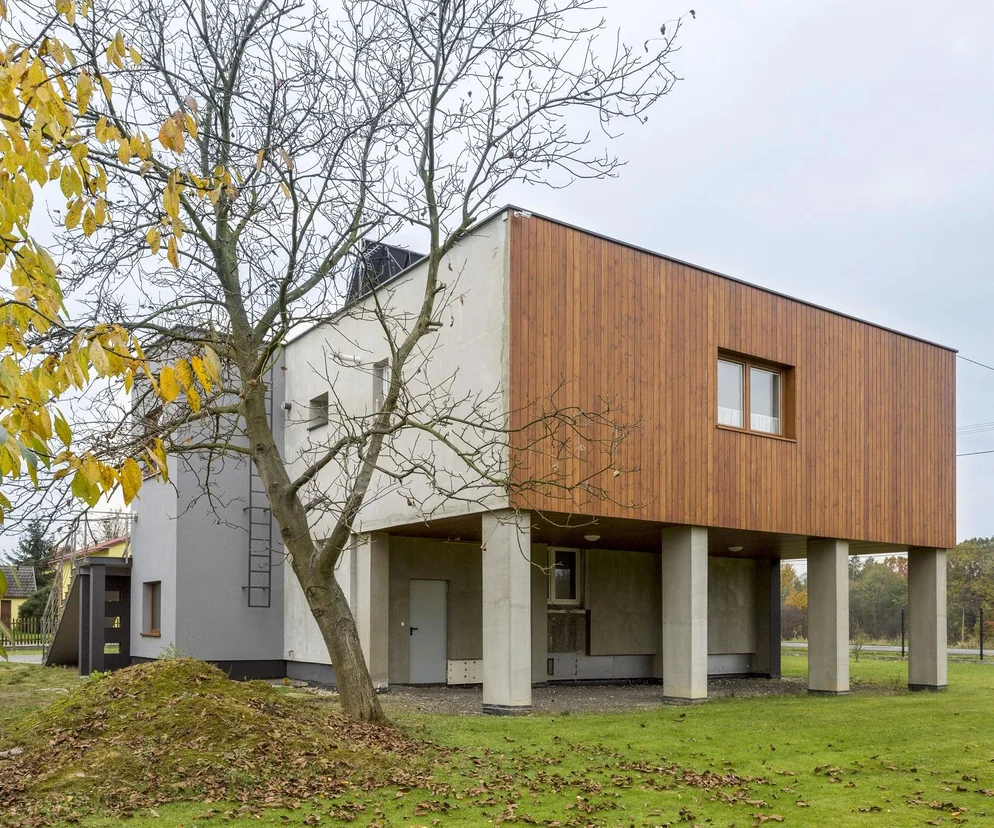

Budynek podzielono na dwa niezależne mieszkania – dla seniorów na dole i młodszego pokolenia na piętrze. Górne było nieco za małe na potrzeby rodziny, inwestorzy zdecydowali się więc na rozbudowę. W ten sposób powstało nietypowe nadwieszenie piętra wsparte na słupach. Nowa bryła zwiększyła mieszkanie na piętrze z 88,9 do 138,8 m².
Oprócz rozbudowy domu i powiększenia piętra inwestorom zależało także na przeprowadzeniu termomodernizacji budynku i nadaniu bryle bardziej współczesnego wyglądu. Istotna była również zmiana aranżacji górnego mieszkania i lepsze doświetlenie wnętrza. Właściciele stopniowo rozbudowywali i remontowali – nie wyprowadzając się z domu.
Przebudowa domu kostki - problemy z filarami
Przybudówka to pomysł pani domu. Nowa część domu dobudowana od strony północnej unowocześniła bryłę. Została wsparta na czterech solidnych filarach nadających rytm architektonicznej kompozycji. Filary ze zbrojonego betonu zgodnie z projektem miały mieć mniejszy przekrój, ale wykonawca nie spisał się najlepiej. Nieprawidłowo przygotował szalunki, więc uległy uszkodzeniu. W efekcie słupy były „niedolane”.
Zatrudniony przez inwestorów konstruktor uznał, że trzeba je wzmocnić. Firma musiała dodać po obu stronach stalowe dwuteowniki – heby. Po obudowaniu filarów ich szerokość znacznie się powiększyła. Podtrzymują betonową płytę, na której wymurowano ściany z betonu komórkowego. Dzięki temu, że dylatacja oddziela nową część domu od starej, na ścianach nie powstały spękania.

Po baranku nie ma ani śladu
Elewacja domu-kostki była wykończona popularnym w latach 70. barankiem. We wgłębieniach osiadał kurz, podkreślając wzór tynku. Inwestorzy chcieli nadać swojemu domowi bardziej współczesny wygląd, zdecydowali się więc na elewacje pokryte gładkim tynkiem w dwóch odcieniach szarości i modne drewno elewacyjne.
Nowe elewacje wyeksponowały nowocześniejszy kształt bryły. Gładkie tynki ułożono na starej części domu, a dobudowaną wykończono drewnem. Zróżnicowanie podkreśliło prostą architekturę. Do wykonania drewnianej oblicówki wykorzystano długie deski modrzewiowe. Nie ma widocznych łączeń. Kolor drewna miał być idealnie dopasowany do stolarki okiennej. Żeby znaleźć właściwy odcień, inwestor kupił blisko 20 próbek różnych produktów i po kolei je testował.
Impregnowaniem i malowaniem desek zajmowała się cała rodzina. Dziury po słojach wypełniono silikonem, a drewno pokryto najpierw impregnatem, a potem preparatami z systemu Sigmawood. Deski pomalowano kilkakrotnie przed zamontowaniem i ostatni raz po zamontowaniu – dla wyrównania koloru. Najnowocześniejsza jest frontowa elewacja z rzędem portfenetrów, które zastąpiły mniejsze okna.
