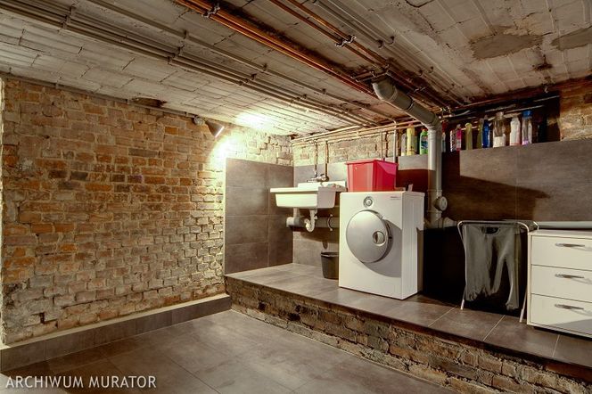

Łazienka w piwnicy
Autor: Piotr Mastalerz Piwnica, w której są już pojedyncze przybory sanitarne to świetne miejsce na dodatkową łazienkę. Jednak nie zawsze udaje się rozwiązać problem zbyt wysoko przebiegającej instalacji kanalizacyjnej. Wtedy pomocne będzie urządzenie do przepompowywania ścieków
Najczęstszym problemem przy urządzaniu łazienki czy WC w pomieszczeniu innym, niż było to zaprojektowane, jest zbyt duża odległość od instalacji kanalizacyjnej, do której mają spływać ścieki. Kłopot pojawia się także, gdy przybory sanitarne chcielibyśmy umieścić w piwnicy, poniżej głównego przewodu odpływowego. Jeżeli nie ma możliwości podłączenia ich odpływów do rur kanalizacyjnych poprowadzonych z odpowiednim spadkiem, potrzebny jest pomporozdrabniacz.
