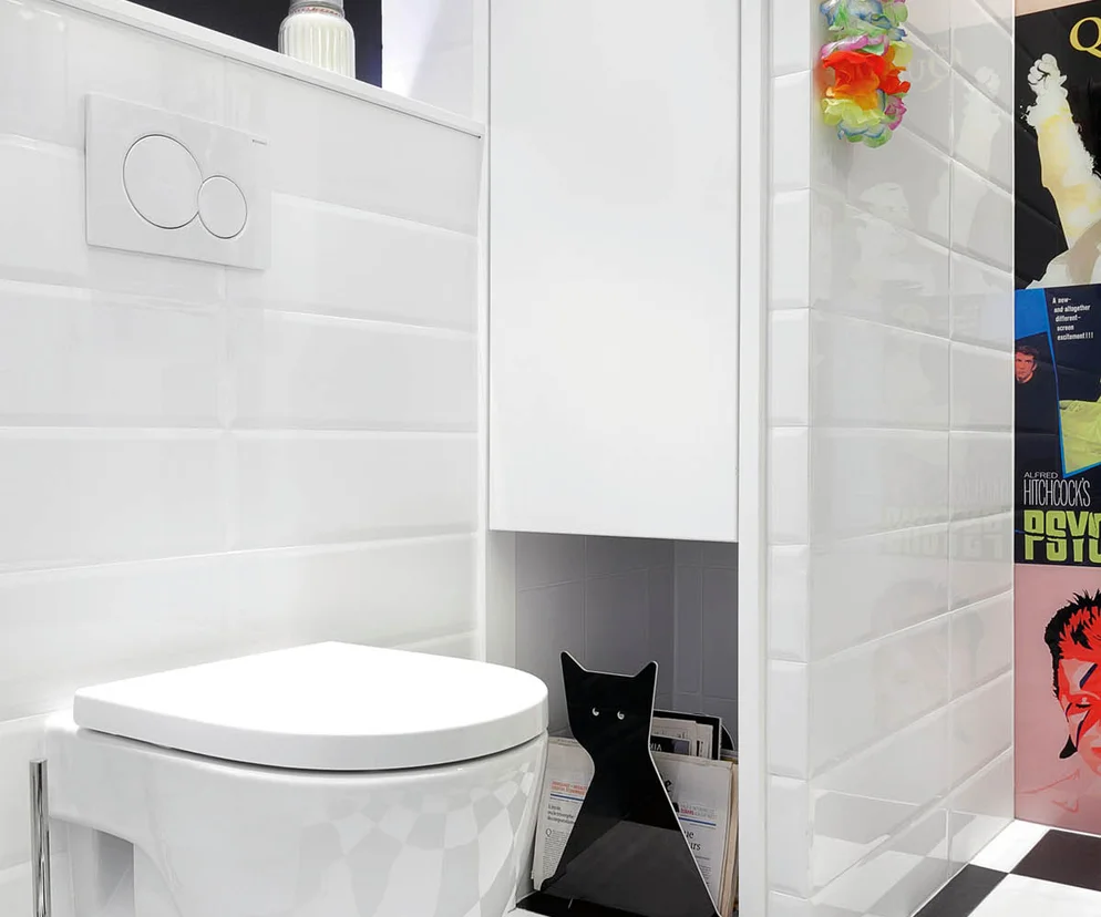

Autor: Bernard Białorucki Projekt: Marta Urbanska NUK Stylizacja: Maria Miklaszewska Dzięki powieszeniu miski ustępowej na stelażu zyskujemy swobodny dostęp do podłogi pod nią
W nowych aranżacjach łazienek, a także – jeśli jest taka techniczna możliwość – we wnętrzach remontowanych przybory sanitarne, a zwłaszcza miski ustępowe, często wiesza się na stelażach. W ten sposób można łatwo ukryć podejścia wodne i kanalizacyjne, ograniczyć kucie, a także atrakcyjnie zaaranżować przestrzeń. Warto pamiętać także o walorach praktycznych sedesu podwieszanego. W miejscu styku stojącej miski ustępowej z podłogą łatwo gromadzi się brud i nawet gdy sprząta się je starannie, po pewnym okresie użytkowania nie wygląda ono idealnie. Jeśli WC wisi na stelażu, podłogę pod nim można wygodnie odkurzyć lub umyć.
