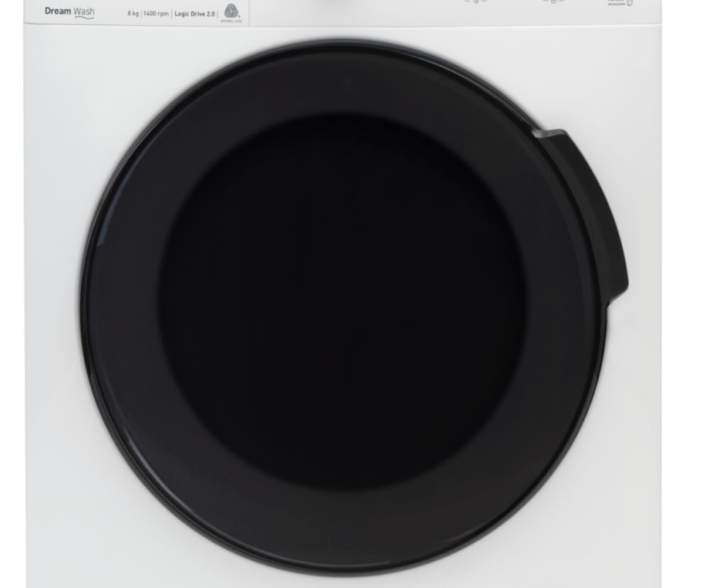

  • Pralki ładowane od przodu
Pralki ładowane od przodu zajmują zwykle więcej miejsca, a ich wymiary to przeciętnie: szerokość około 60 cm, głębokość 33-65 cm, a wysokość 82-85 cm. Zaletą pralek tego typu jest możliwość wykorzystania blatu jako dodatkowej półki w łazience.
Przed taką pralką potrzeba jeszcze co najmniej 60 cm (to absolutne minimum) wolnego miejsca, żeby móc ją otworzyć, ukucnąć i włożyć lub wyjąć pranie. Głębokość takich pralek to najczęściej 50-60 cm, ale jest też sporo płytkich – o głębokości 33-40 cm. W sumie można rozważać ich zakup, jeśli dysponujemy miejscem o wymiarach co najmniej 50 x 95 cm (ale trzeba brać pod uwagę, że urządzeń o szerokości 50 cm jest na rynku mało). Jeśli chcemy, żeby korzystanie z pralki było w miarę wygodne i wybór urządzeń duży – miejsce na nią powinno mieć wymiary 60 x 130 cm. Warto sprawdzić, w którą stronę otwierają się drzwi pralki, zwłaszcza jeśli ma stanąć w rogu pomieszczenia. Zaletą pralek z załadunkiem od przodu jest możliwość wykorzystania miejsca bezpośrednio nad nimi – na przykład kładzenia na nich lekkich przedmiotów (wiele ma specjalnie do tego przystosowaną górną płytę obudowy). Można też zamocować nad pralką blat, by uniknąć problemów wynikających z wibracji podczas jej pracy.
  • Pralki ładowane od góry
Pralki ładowane od góry zajmują mniej miejsca, ale trzeba pamiętać, że nad tego typu urządzeniem musimy zostawić wolną przestrzeń (ok. 60 cm) na wygodne otwieranie klapy.
Zawiasy pokrywy najczęściej są po stronie węższej, tam też znajdują się węże podłączeniowe, dzięki czemu pralkę można wsunąć do wnęki tylko minimalnie szerszej niż 40 cm. Wolna przestrzeń wokół niej nie musi być tak duża jak w przypadku pralek ładowanych od frontu – nie trzeba przy niej kucać ani się nisko schylać. Wystarczy 30 cm, choć wygodnie jest dopiero wte-dy, kiedy wolna przestrzeń ma szerokość co najmniej 50 cm. Ładowanie od góry ogranicza oczywiście możliwości wykorzystania miejsca nad pralką – półkę czy szafkę można zamocować na wysokości, która nie utrudni otwierania pokrywy i nachylania się nad bębnem, czyli raczej nie niżej niż 1,5 m nad podłogą. A jeśli szafka ma głębokość ponad 20 cm, lepiej jeszcze wyżej, by nie uderzać w nią głową.
