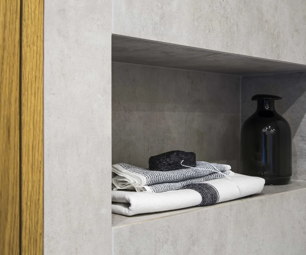

Wielkość wnęki w łazience
Technologia suchej zabudowy pozwala na niemal dowolne kształtowanie wnęk w łazience. Po zabudowaniu stelaża nad WC powstaje półka o głębokości 20 cm i szerokości nieco ponad 50 cm. Możemy ją przedłużyć do końca ściany, a powstałą wnękę w całości lub częściowo zabudować. Gdy wnęka ma pełnić funkcje praktyczne, wystarczy, jeśli będzie miała 10-20 cm głębokości i kilkanaście centymetrów wysokości. W mniejszej można przechowywać kosmetyki (szampony i płyny do kąpieli), w większej papier toaletowy albo ręczniki.

Jak wykończyć wnękę w łazience?
Zwolennicy minimalizmu najchętniej przesłonią wnęki mlecznym szkłem czy płytą fornirowaną albo wypełnią zabudową wykonaną na zamówienie. Ci, którzy chcą, by szafki były niewidoczne, powinni je wykończyć takim samym materiałem jak sąsiadującą ścianę. Na drzwi szafek można nakleić płytki, trzeba jednak pamiętać, że wymiary drzwiczek muszą być wielokrotnością wielkości płytek (inaczej zabudowa wnęki „nie zniknie”). Jeżeli szafka nie sąsiaduje bezpośrednio ze strefą mokrą, można ją wkomponować w ścianę pozbawioną płytek – okleić tapetą, wykończyć drewnem albo po prostu pomalować.
Na sposób wykończenia otwartych wnęk ma wpływ ich liczba. Gdy jest ich dużo i łazienka ma przypominać ser szwajcarski – niech będzie jak przysłowiowy ser, czyli cała wykończona jednym materiałem. Wtedy dodatkowe barwy czy faktury nie zakłócą odbioru rozrzeźbionej przestrzeni. Jeśli jednak w łazience jest jedna albo dwie wnęki i mają one pełnić funkcję dekoracyjną, warto użyć do ich wypełnienia pięknych materiałów o ciekawym rysunku lub barwie – mozaiki, kamienia, tapety czy drewna. Już sam kolor tego materiału może dodać całej aranżacji energii.
W przypadku dużej wnęki zaznaczającej odrębność łazienkowej strefy wykończenie można zróżnicować. Rama może być wykończona innym kolorem lub materiałem, stanie się wtedy bardziej widoczna i podkreśli rangę strefy, którą okala. Bardzo interesujący efekt daje umieszczenie we wnęce lustra. W ten sposób tworzy się złudzenie okna, prześwitu. Jest to szczególnie korzystne w przypadku dużych wnęk – wtedy wrażenie optyczne polegające na zwielokrotnieniu przestrzeni jest wręcz spektakularne. Można też uzyskać złudzenie, że za załamaniem ściany kryje się drugie pomieszczenie. Jednak o tym, jaki będzie efekt końcowy umieszczenia lustra we wnęce, przesądzi to, co się w nim odbije. Jeżeli miałby to być wieszak ze szlafrokami albo grzejnik, lepiej zrezygnować z wykańczania wnęki lustrem. Doda ono urody aranżacji tylko wtedy, gdy odbije się w nim atrakcyjny fragment wnętrza. Po prostu pomnoży to, co w nim piękne.
