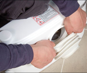

1. Urządzenie jest dostarczane z kompletem akcesoriów potrzebnych do jego instalacji. Zaczynamy od umieszczenia w jego największym otworze przyłączeniowym gumowej manszety do podłączenia WC

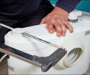

2.  Piłą o drobnym uzębieniu odcinamy zaślepkę króćca przyłączeniowego umywalki (jeśli zamierzamy ją podłączyć)

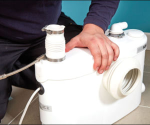

3. Na króciec nasuwamy krótką harmonijkową rurę

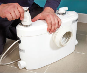

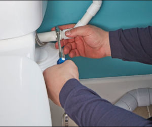

4. Mocujemy ją cybantem, dokręcając jego śrubę. Robimy tak też z bocznymi króćcami, jeśli zamierzamy podłączyć więcej przyborów sanitarnych

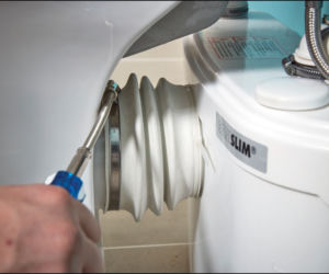

6. Ustawiamy urządzenie za miską ustępową, na jej króciec nasuwamy gumową manszetę i zabezpieczamy ją cybantem

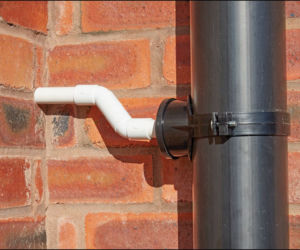

8. Podłączenie przewodu tłocznego do istniejącego pionu kanalizacyjnego najłatwiej wykonać za pomocą specjalnego siodła (wpinki). Spadek w stronę pionu zapobiega wpłynięciu ścieków do pomporozdrabniacza

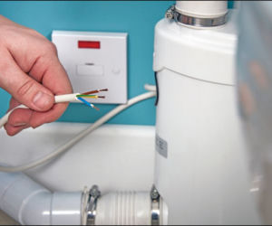

12. Przewód zasilający podłączamy do przygotowanego wcześniej przyłącza elektrycznego
