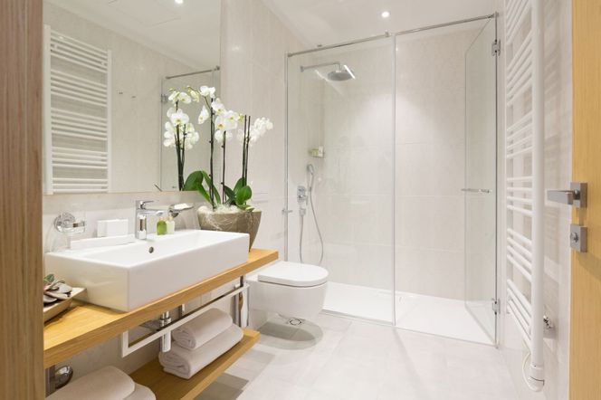

Warunkiem wygodnego użytkowania łazienki jest zachowanie minimalnych odległości między urządzeniami sanitarnymi i przed nimi.
Jakie wymiary umywalki łazienkowej
Umywalka powinna mieć 40-60 cm szerokości i 40 cm głębokości (dostępne na rynku mniejsze są przeznaczone raczej do toalet – da się w nich tylko umyć ręce, ale już z goleniem lub myciem zębów będzie problem). Przyjmuje się, że do swobodnego korzystania z umywalki potrzebujemy przed nią wolnej przestrzeni o wymiarach 100 x 70 cm. Umywalka powinna być odsunięta o 20-30 cm od ściany łazienki, ściany kabiny prysznicowej, parawanu wannowego lub innych elementów ograniczających swobodę ruchów na wysokości łokci. Może natomiast sąsiadować bezpośrednio z urządzeniami niższymi niż 80 cm, bo nie przeszkadzają one w korzystaniu z niej.

Miska ustępowa ma najczęściej mniej więcej 40 cm szerokości i jest długa na blisko 55 cm (miska) + 15-20 cm (stelaż przy muszlach podwieszanych) lub 65-70 cm (kompakt). Przed miską należy pozostawić wolną przestrzeń 80 x 60 cm. Bok miski ustępowej powinien być oddalony od ścian, kabiny prysznicowej, obudowy wanny lub umywalki o minimum 20 cm.

Minimalne z punktu widzenia wygody wymiary to 90 x 90 cm (przy tych samych wymiarach większą swobodę ruchu daje brodzik z zasłoną niż ze sztywną, zamykaną kabiną). Wolna przestrzeń przed brodzikiem powinna mieć 80 x 90 cm.
