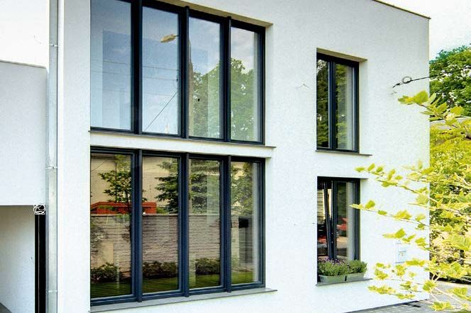

Autor: Piotr Mastalerz Gładka attyka bez gzymsu i leżącej na nim rynny nadaje zmodernizowanej kostce nowoczesny wygląd. Wyrównanie płaszczyzny ściany parteru i wysokiego przyziemia uzyskuje się za pomocą odpowiednio dobranych grubości warstwy ocieplenia. Zaciera się w ten sposób linię zaznaczającą poziom wysokiego parteru
Zmiany na poziomie parteru - całkowita rezygnacja z zaznaczenia strefy cokołowej
Wysoki parter i widoczny cokół to charakterystyczne i niezbyt lubiane elementy kostki. Najbardziej popularnym obecnie sposobem na ich zatuszowanie jest całkowita rezygnacja z zaznaczania strefy cokołowej. Efekt taki zapewnia wyrównanie płaszczyzny cokołu i ściany powyżej niego przy użyciu materiałów izolacyjnych o różnej grubości warstw.

Dom kostka z dachem kopertowym w nowoczesnym wydaniu
Aby nadać starej kostce z dachem kopertowym taki nowoczesny wygląd i uzyskać gładkie, wysokie ściany attyki, trzeba utworzyć na dachu inny system spadków, niż był do tej pory. W domu z dachem kopertowym uzyskanie pożądanego nachylenia połaci za pomocą dołożenia odpowiednio ukształtowanej warstwy izolacji nie wystarczy. Należy przebudować cały dach. Dodanie ocieplenia oraz warstwy spadkowej powoduje konieczność wyciągnięcia do góry ściany attykowej. Do nowych spadków trzeba też dostosować wysokość kominów spalinowych oraz wyloty kominów wentylacyjnych.
