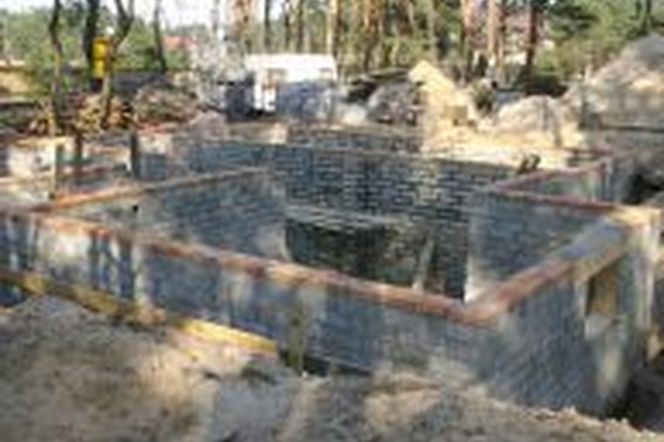

Fundament to podwalina budynku, która przejmuje obciążenia i przekazuje je na grunt, zapewniając konstrukcji statyczność. Jego dolna część – ławy lub płyta fundamentowa – musi się opierać na nośnej warstwie gruntu poniżej strefy przemarzania (w zależności od regionu Polski jest to od 80 do 140 cm). Ponieważ ściany parteru nie mogą się zagłębić w gruncie, konieczne jest wyprowadzenie łączników, czyli ścian fundamentowych, przystosowanych do kontaktu z gruntem. Materiały użyte do budowy takich ścian muszą być mocne, odporne na wilgoć, mróz i mikroorganizmy.
Ściany fundamentowe mają do spełnienia właściwie tylko jedno zadanie – stabilnie połączyć konstrukcję domu z fundamentem. Wystarczy więc, że będą odporne na ściskanie, aby wytrzymały osiowe obciążenie od ścian budynku. W przypadku sypkich przepuszczalnych gruntów nie wymaga się nawet wykonywania pionowej izolacji przeciw wilgociowej ścian fundamentowych – wystarczy pozioma, ułożona na ławach i na wierzchu ścian, w poziomie podłogi parteru. Jeśli ściany są murowane, na ich górnej powierzchni można wykonać żelbetowy wieniec albo ułożyć warstwę cegieł, które zapewnią równomierny rozkład obciążeń na całej długości ścian, bez działania punktowego, co mogłoby doprowadzić do powstania pęknięć.
Ściany piwnic są wyższe, a więc bardziej wiotkie niż fundamentowe, do tego oprócz pionowego obciążenia pochodzącego z konstrukcji budynku muszą przenieść boczny napór gruntu, który wpycha je do wnętrza piwnicy. W celu usztywnienia ścian i zapewnienia równomiernego rozkładu obciążeń na górze spina się je wieńcem żelbetowym, który łączy się ze stropem nad piwnicą. Jeżeli piwnica jest ogrzewana, ściany również powinny mieć dobre parametry cieplne, aby chroniły przed nadmiernymi stratami energii (współczynnik U nie powinien być wyższy niż 0,3-0,5 W/(m²·K), tak jak w pozostałych przegrodach zewnętrznych budynku). Grubość ocieplenia zależy od materiału konstrukcyjnego ściany, zazwyczaj wystarczy 8 cm. Ze względu na większą wysokość, a więc również głębokość posadowienia, ściany są bardziej narażone na kontakt z wodą gruntową, która może zalewać piwnicę, dlatego zawsze, niezależnie od warunków terenowych, zabezpiecza się je izolacjami przeciwwilgociowymi. Decyzji o wykonaniu podpiwniczenia nie wolno podejmować samodzielnie. Ściany piwnic muszą być zaprojektowane przez konstruktora, który dopasuje rozwiązanie do warunków budowlanych i gruntowo-wodnych na działce. Samodzielnie można co najwyżej zrezygnować z piwnicy i zasypać jej ściany tak jak fundamentowe, ale jest to marnotrawstwo pieniędzy i materiałów budowlanych. Szkoda przepłacać za wysokie, mocne ściany piwnic, skoro chcemy tylko oprzeć na nich budynek.
