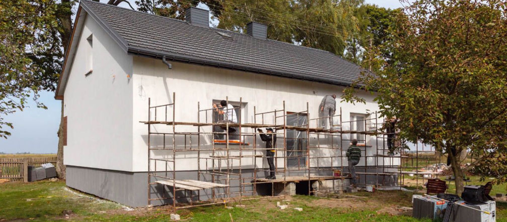

Jak uniknąć błędów podczas termomodernizacji domu?
Podczas termomodernizacji domu nawet niewielkie pomyłki mogą sprawić, że remont nie zapewni oczekiwanej poprawy komfortu cieplnego ani obniżki kosztów ogrzewania. To istotne przedsięwzięcie i duży wydatek, dlatego warto dopilnować, by włożony wysiłek nie poszedł na marne. Poniżej opisujemy, jakie zagrożenia mogą się pojawić i jak ich unikać.
Szkoła Budowania: Wykańczanie elewacji, ocieplanie ścian
Z termomodernizacją zawsze wiążemy duże nadzieje. Niekiedy jednak efekty są dalekie od tego, czego oczekiwaliśmy. Po pewnym czasie ujawniają się bowiem usterki łatwe do zaobserwowania gołym okiem lub takie, których obecność zdradzają rachunki za ogrzewanie – niewiele niższe niż na to liczyliśmy.
Zastanawiamy się wówczas, w którym miejscu zrobiliśmy błąd. Niestety, można je popełnić na wszystkich etapach tej inwestycji – od planowania po ostatnie zabiegi wykończeniowe. Poznajmy potencjalne błędy podczas termomodernizacji domu, by móc skutecznie je ominąć.
