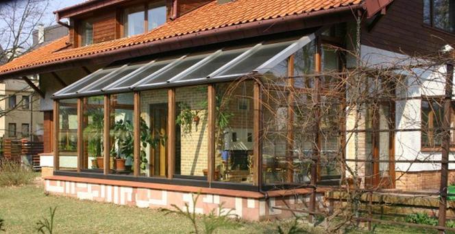

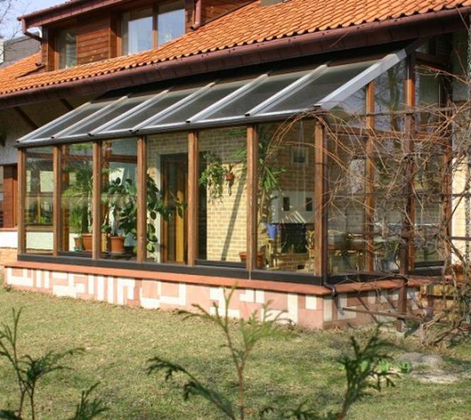

Jak usytuować ogród zimowy względem słońca
Warunki panujące w ogrodzie zimowym w znacznej mierze zależą od jego usytuowania względem stron świata. Dla roślin najkorzystniej jest, gdy ogród sąsiaduje ze wschodnią lub zachodnią ścianą domu. Zlokalizowanie go od południa lub południowego zachodu oznacza, że w słoneczne dni będzie w nim bardzo gorąco. Nastąpi przegrzanie wnętrza, powodujące gwałtowne parowanie roślin i podłoża. Silnie operujące promienie słoneczne spowodują poparzenie kwiatów i liści. Najmniej odpowiednia jest strona północna. Trzeba tu starannie dobrać rośliny, bo dla większości gatunków będzie za ciemno. Rośliny staną się blade, a ich pędy nienaturalnie wydłużone.
