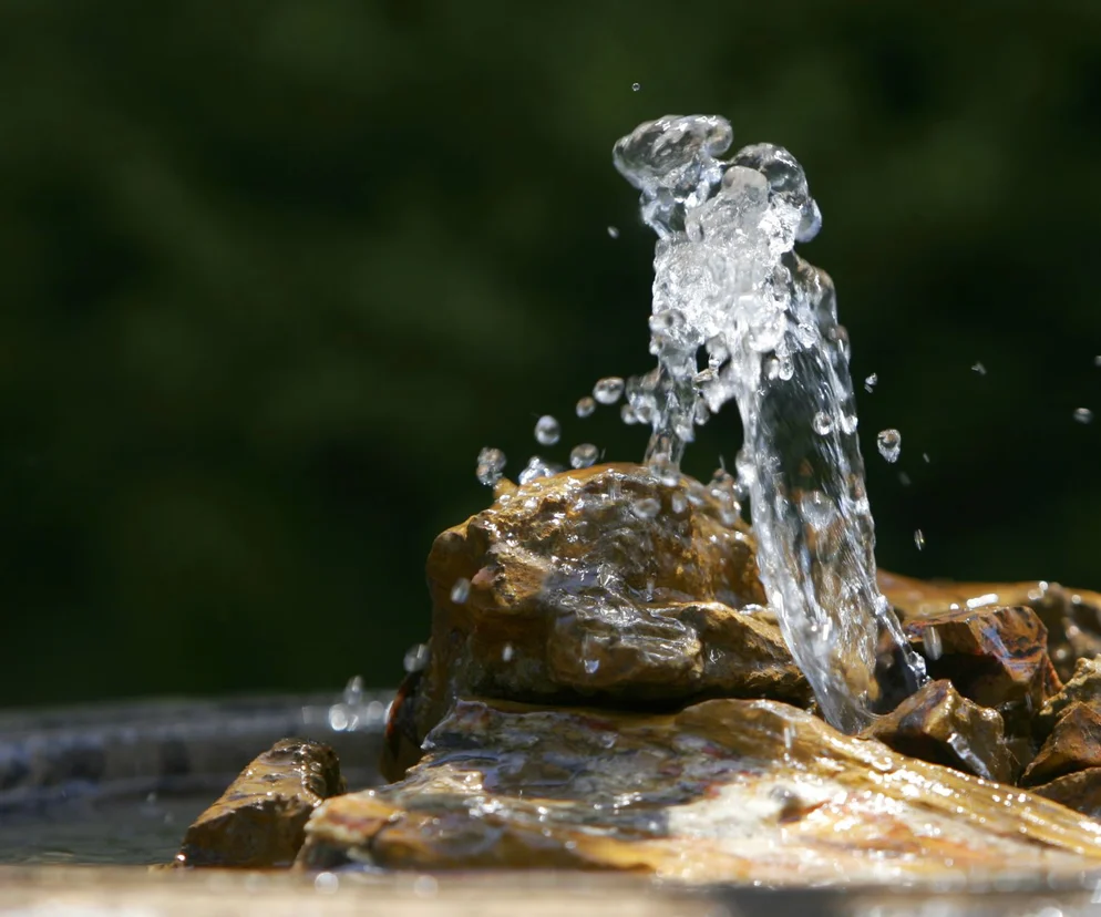

Źródełko tryskające z kamienia
Źródełko tryskające z kamienia jest idealnym rozwiązaniem dla właścicieli nawet bardzo małych ogrodów. Jego wykonanie jest proste.
  • W wykopanym dole umieszcza się pojemnik (plastikowy lub metalowy) sięgający kilka centymetrów poniżej krawędzi wykopu.
  • Brzeg wykopu (uformowany w kształcie leja) należy wyłożyć folią i jej końce włożyć do pojemnika.
  • Dół przykryć rusztem z nierdzewnych prętów metalowych, a na nim ułożyć kamień z przewierconym otworem, w którym umieszczony zostanie przewód wodny.
  • Pompa w źródełku powinna być ustawiona na podwyższeniu – nie zasysa zbierających się przy dnie zanieczyszczeń.
Zamiast kamienia można wykorzystać inny ozdobny element - w sprzedaży są gotowe rzeźby fontannowe, a także kule ceramiczne albo ze sztucznego tworzywa. Często są również stosowane stare młyńskie koła, które najbardziej pasują do ogrodów urządzonych w wiejskim stylu.

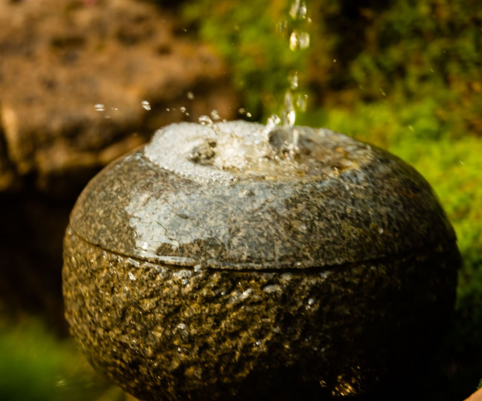

Źródełko w ogrodzie japońskim
Źródełko z wodą sączącą się z bambusowych tyczek wprost do kamiennej misy i spływającą łagodnie po jej ściankach można bardzo często zobaczyć w japońskich ogrodach. Małe, bezpretensjonalne i naturalne – świetnie wpisuje się także w przestrzeń rodzimych ogrodów. Jeśli chcesz mieć ogród w stylu japońskim, takie źródełko doskonale nadaje się na niewielkie działki, gdzie nie ma miejsca na stawy, sadzawki i inne skomplikowane układy wodne.
Woda w źródełku krąży w układzie zamkniętym. Tłoczona jest pompą z ukrytego w ziemi zbiornika (może to być beczka z metalu lub tworzywa sztucznego) do bambusowej tyczki, której koniec zakopany jest w ziemi. Wybierając pompę, należy dostosować jej wydajność (mierzoną w litrach wody tłoczonej przez pompę w ciągu godziny) do wielkości układu wodnego. Jeśli w źródełku krąży nie więcej niż 2000 l wody, pompa powinna mieć wydajność co najmniej 1500 l na godzinę. Przy wyborze pompy bardzo istotna jest również wysokość, na jaką ma być tłoczona woda (tak zwana maksymalna wysokość podnoszenia wody, podawana jest ona w metrach). Wokół misy formuje się zagłębienie, wykłada je folią i przykrywa kamieniami. Dzięki temu woda nie wsiąka w grunt, lecz spływa do zakopanego w nim zbiornika. Jest on z góry przykryty mocną metalową kratą mogącą wytrzymać ciężar człowieka i zasłonięty kamieniami.
