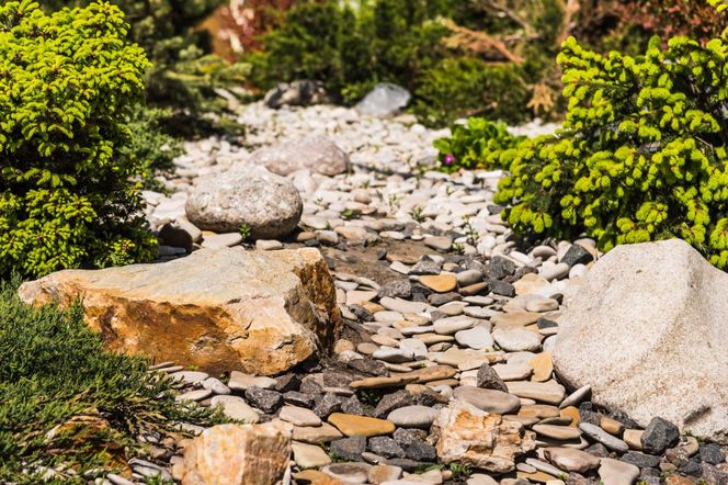

Budowa strumienia rzecznego powinna być przemyślana – dlatego najpierw warto naszkicować plan. Zakładanie rozpoczyna się przez wyznaczenie jego granic. Następnie należy oczyścić teren, zrywając darń i chwasty. Wykop nie powinien być głęboki – aby nie zużywać nadmiernie dużej ilości materiału budulcowego. Ma posiadać formę niecki. Krawędzie strumienia powinny być nieregularne i pofałdowane. Na dno układa się warstwę agrowłókniny, która ograniczy wzrost chwastów. Strumień należy wysypać żwirem i kamieniami.
Efekt „dynamicznego strumienia” można osiągnąć używając większych kamieni u podstawy i stopniowo zmniejszając je kierując się w dół. Brzegi należy ustabilizować przez układanie dużych kamieni lub kawałków drewna. W sprzedaży dostępne są także betonowe formy, które imitują deski.
W przypadku osadzania strumienia na mało przepuszczalnym gruncie, warto zrobić głębszy wykop i usypać dodatkową 10-15 cm warstwę drenażową, np. z grysu. To ograniczy nasiąkanie wodą i niszczenie strumienia (abstrakcyjnie nie powinien zbierać deszczówki), a także uprawianych w nich roślin. Uroku strumieniowi można dodać przez instalacje oświetlenia (np. reflektorów w kamieniach). To jeden z tych elementów w ogrodzie, które warto wyeksponować.
Budowa suchego strumienia
Suchy strumień
Ważne zasady:- nie należy przesadzać z różnorodnością kamieni. Takie bogactwo nie poprawi wyglądu ogrodu. Wręcz przeciwnie suchy strumień będzie wyglądał nienaturalnie;- większe kamienie można częściowo wkopać (np. w 1/3), aby sprawiały wrażenie, iż znajdują się w danym miejscu od bardzo dawna. To sprawdzony „trik” nadania im naturalności, zgodny ze sztuką układania kamieni. Dodatkowo wkopanie zwiększa ich stabilność co jest cenione przy umacnianiu brzegów- kamieni nie powinno się układać na sztorc;- jeśli strumień graniczy z trawnikiem, potrzebne jest wykonanie szczelnych obrzeży. W przeciwnym wypadku trawa może przerastać strumień a żwir i mniejsze kamienie będą rozsypywać się na trawnik, co utrudni koszenie.
