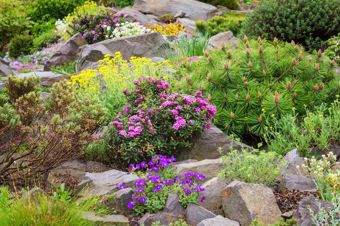

Rośliny na skalniaki
Autor: Getty Images Wybór iglaków, które nadają się na skalniaki jest duży. Wybór zależy m.in. od wielkości skalniaka
Najpopularniejsze rośliny na skalniak

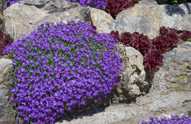

Dobór roślin na skalniak zależy od podłoża i wykorzystanych kamieni:
  • do gatunków wymagających podłoża zasadowego należą m.in.: gęsiówka skalna, dzwonek karpacki, goździk alpejski, skalnica Arendsa;
  • rośliny o małych wymaganiach w stosunku do gleby to m.in.: chaber górski, wilczomlecz pstry, płomyk kanadyjski, macierzanka wczesna, macierzanka piaskowa, rozchodniki;
  • do roślin wymagających kwaśnego podłoża należą m.in.: azalia japońska, wrzos pospolity, janowiec lidyjski, rojniki.
Wybierając rośliny warto też zwrócić uwagę na okres ich kwitnienia, aby na skalniaku było kolorowo od wiosny aż do jesieni. W ogrodach skalnych można sadzić krzewy iglaste i liściaste. Doskonale nadają się karłowe odmiany sosen, żywotników i jałowców. Z liściastych stosować można wierzby, pięciorniki, lawendę, karłowe odmiany berberysu. Wybierając rośliny na skalniak należy unikać zbytniej różnorodności gatunkowej. Najlepiej stosować kilka gatunków w większej ilości, komponując „plamy” z bylin, aby całość jak najbardziej przypominała naturalne środowisko.
