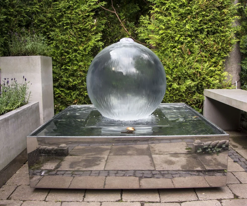

Elementy wodne w ogrodzie: gejzer, czyli źródełko
Dobrym rozwiązaniem jest gejzer, nazywany też źródełkiem. Woda wypływa tu z kamienia, ze szklanej kuli, z naczynia lub spośród małych kamieni. Zależnie od tego, jaką pompę dobierzemy, woda będzie tryskać wąskim słupem w górę lub unosić się na kilka centymetrów. To, jak zaaranżujemy gejzer, zdecyduje o charakterze otaczającej go przestrzeni. Warto polecić go do ogrodów, z których korzystają małe dzieci. Będą miały bezpieczny kontakt z wodą, bo zbiornik, w którym zanurzona jest pompa, zostanie ukryty pod ziemią. Budowa gejzera nie jest trudna. Metalowy lub plastikowy pojemnik ustawia się w wykopie o brzegach uformowanych w kształt leja. Brzeg wykłada się grubą folią do budowy oczek wodnych, której pas szerokości około 15 cm umieszcza się w pojemniku. Na jego dnie ustawia się niewielką pompę fontannową. Całość przykrywa się rusztem z prętów metalowych (powinien sięgać kilka centymetrów poza brzegi wykopu), a na nim kładzie ozdobny element gejzera, tak by połączyć go z rurką dyszy. Ruszt i brzegi folii najlepiej jest zamaskować np. warstwą otoczaków lub żwiru.
