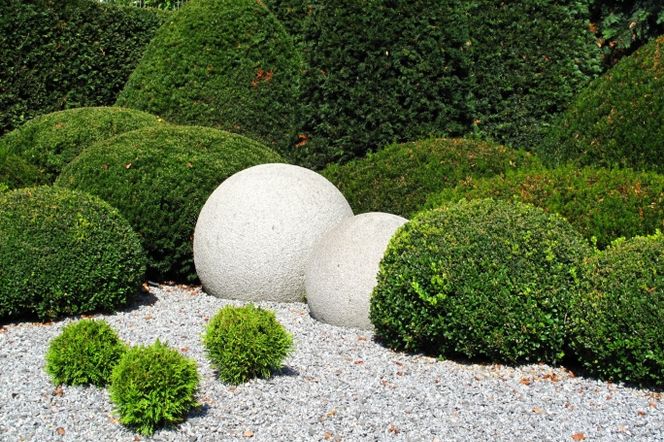

Jak założyć rabatę żwirową w ogrodzie
Przystępując do zakładania rabaty żwirowej, postępujemy tak samo jak przy tworzeniu zwykłej rabaty bylinowej czy sadzeniu drzew albo krzewów: odchwaszczamy, przekopujemy i nawozimy glebę. Jak zawsze (ale w tym przypadku szczególnie) powinniśmy mieć przygotowany wcześniej projekt nasadzeń, a w każdym razie dość przemyślaną koncepcję wyglądu rabaty, bo ewentualne poprawki, czyli przesadzanie roślin, sprawią duży kłopot. Żwir wypełniający rabaty powinno się układać na tkaninie oddzielającej go od podłoża. Może to być mata szkółkarska, cienka geowłóknina lub gruba agrowłóknina. Chodzi o to, by zapobiegać mieszaniu się żwiru z podłożem i utrudnić wzrost chwastów, ale jednocześnie umożliwić przepływ wody i powietrza. Po rozłożeniu tkaniny rozstawiamy na niej rośliny i w miejscach, w których będą rosły, wycinamy otwory lub nacinamy tkaninę na krzyż i podwijamy jej brzegi pod spód. Otwory wokół roślin powinny być na tyle duże, żeby można było swobodnie wykonywać wszelkie zabiegi pielęgnacyjne. Po posadzeniu roślin krawędzie tkaniny przytwierdzamy do podłoża szpilami z drutu i po zmieceniu powierzchni rozkładamy 2-3-centymetrową warstwę żwiru. Taka grubość wystarczająco maskuje tkaninę; nawet po przejściu przez żwir nie pojawiają się na niej prześwity.
