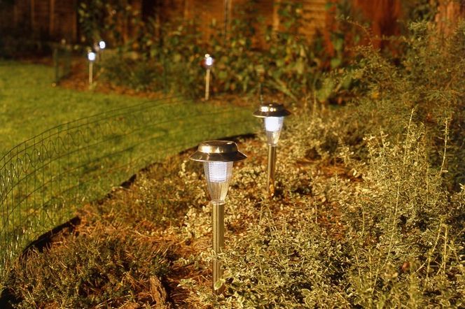

Trakty komunikacyjne. Należy je oświetlić w sposób jednolity. Światło powinno padać na nawierzchnię oraz – ewentualnie – na wąski pas wzdłuż jej brzegów. Nie zaleca się oświetlania większego obszaru nie tylko ze względu na oszczędność energii, ale przede wszystkim dlatego, że podkreślenie światłem samej drogi zaznacza odcinek, jaki trzeba pokonać, tworząc w ten sposób świetlny szlak pomagający w orientacji przestrzennej. Jeśli to możliwe, należy zadbać o odpowiednie ukierunkowanie światła. Powinno ono padać przede wszystkim na nawierzchnię poziomo, a nie być skierowane w górę (może oślepiać). Dobrym sposobem oświetlenia dróg jest wykorzystanie światła ślizgającego się po ich powierzchni, które pozwala na uzyskanie przeplatających się cieni. Takie światło można uzyskać między innymi za pomocą niewielkich reflektorów zainstalowanych na niskich słupkach albo osadzonych w ziemi i wyposażonych w odpowiednie akcesoria antyolśnieniowe. Bardzo ważne jest dobre oświetlenie schodów i wszelkich różnic poziomów większych niż 10 cm. Schody powinny być oświetlone jednolicie – jeden stopień ginący w mroku tworzy pułapkę, w której łatwo się potknąć.
