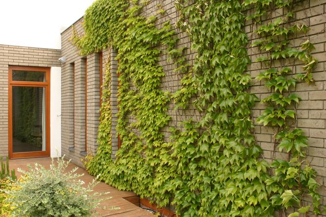

Pnącza na ścianie domu - prawdy i mity. Czy to prawda, że pnącza...
...niszczą tynk na elewacjach? Nie. Nie tylko nie niszczą elewacji, ale nawet mają na nią korzystny wpływ. Zmniejszają dobowe wahania temperatury średnio o 3-4°C. Warto wiedzieć, że latem w pełnym słońcu naga ściana może się nagrzewać nawet o 30°C bardziej niż sąsiadująca z nią, ale osłonięta liśćmi pnączy. Poza tym chronią one tynk przed kwaśnymi deszczami. Warunkiem posadzenia przy elewacji pnącza wspinającego się przylgami lub korzeniami czepnymi jest nieuszkodzony tynk. W przeciwnym razie pędy mogą wrastać w szczeliny i rozsadzać je, a w ostateczności odpaść razem z tynkiem. Może się też zdarzyć, że w sprzyjających warunkach, jakie powstaną na przykład w szparach elewacji czy w zmurszałej zaprawie spoin między cegłami, korzenie czepne zmienią funkcję – zaczną czerpać z podłoża wodę z substancjami odżywczymi i rozrastać się w głąb.
...powodują zawilgocenie ścian? Nie. Wiele pnączy w ciągu zaledwie kilku sezonów wytwarza tyle liści co duże drzewo. Potrzebują zatem znacznych ilości wody i czerpią ją z podłoża, osuszając równocześnie teren wokół ściany. Podczas opadów liście chronią elewację przed zawilgoceniem – woda spływa po nich niczym po parasolu. Jednak przy budynku o wadliwie zrobionej izolacji poziomej, którego mury są zawilgocone i przemarzają zimą, lepiej nie sadzić pnączy wspinających się za pomocą przylg lub korzeni przybyszowych (winobluszcz trójklapowy lub pięciolistkowy). Można natomiast posadzić pnącza przy podporach umieszczonych w pewnej odległości od ścian (powojniki, glicynię, wiciokrzewy) – umożliwi to cyrkulację powietrza, a rośliny, czerpiąc wodę z podłoża, ułatwią osuszanie terenu.
...zmniejszają hałas? Trochę. Liście (a zimą pędy) pnączy nadają gładkim ścianom fakturę, dzięki której fale dźwiękowe nie odbijają się od sąsiadujących ze sobą ścian, ale ulegają rozproszeniu. Łagodzi to w pewnym stopniu hałas, szczególnie dokuczliwy w zwartej zabudowie.
...mogą szkodzić świeżej elewacji? Tak. Ponieważ utrudniają jej przesychanie. Z sadzeniem pnączy lepiej poczekać rok od ukończenia elewacji, żeby zdążyła dobrze przeschnąć. Wtedy zielona ściana nie będzie sprawiać kłopotów.
...są siedliskiem pająków, owadów i innych drobnych zwierząt? Tak. Jednak dają też schronienie niewielkim ptakom, które gnieżdżąc się w ogrodzie, tępią w nim szkodniki, stają się też wdzięcznym obiektem obserwacji przyrodniczych. Poza tym zamieszkujący pnącza drobiazg zwierzęcy zamiast przedostawać się do wnętrza domu, jak sądzą niektórzy, woli pozostawać wśród zieleni.
...ulegają zniszczeniu podczas remontu elewacji? Nie. Pnącza dobrze się regenerują po przycięciu. Jeżeli konieczny jest remont elewacji, można przyciąć rośliny nisko przy ziemi; pozostawić 20-30 cm pędów, na których znajdują się śpiące pączki. Roślina wypuści z nich wiele nowych pędów.
