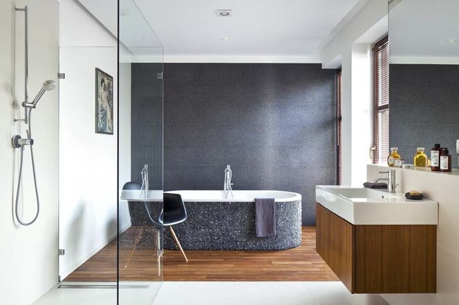

Izolacja w łazience
Autor: MARIUSZ BYKOWSKI, PROJEKT: SOJKA & WOJCIECHOWSKI Fugi między płytkami mogą być drogą, którą woda dostanie się pod okładzinę. Stąd potrzeba wykonywania izolacji podpłytkowej
Okładzina z płytek ceramicznych w łazience byłaby szczelna, gdyby nie fugi. To przez nie może się przesączać woda. Im większe zalanie, tym opór fug mniejszy, a co dopiero, gdy spoina gdzieś się ukruszyła lub odspoiła od krawędzi płytek. Wtedy woda płynie bez przeszkód i wnika w ściany lub strop. Rezultat łatwo sobie wyobrazić. Wilgoć sprzyja rozwojowi pleśni i niszczy tynki. Kiedy brodzik lub wanna przepełnią się wodą, dojdzie do większego zalania, podobnie jak w efekcie jakiejś awarii instalacji wodnej – wówczas piętro niżej zacznie kapać z sufitu i pojawią się zacieki. Jeśli więc ścian w łazience nie wykończysz np. betonem, a podłóg – żywicą epoksydową, pozostaje nam zastosować uszczelnienie podpłytkowe.
