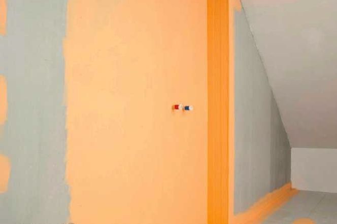

Autor: Archiwum serwisu Zabudowę łazienki należy dokładnie uszczelnić preparatem typu folia w płynie. W pomieszczeniach niezbyt narażonych na wilgoć wystarczy jedna warstwa. Jeśli łazienka będzie mocno eksploatowana, trzeba nałożyć dwie warstwy

Płyty czyści się z tłuszczu, farby, kurzu. Podłoże musi być suche, co sprawdzasz, robiąc tak zwany test folii. Polega on na szczelnym ułożeniu zwykłej folii na powierzchni około 1 m2 płyty. Jeżeli po kilkunastu godzinach na wewnętrznej powierzchni folii pojawi się skroplona para wodna, to taka płyta musi wyschnąć. Suchą płytę najpierw pokryj preparatem gruntującym w celu zwiększenia przyczepności kolejnych warstw. Następnie zaklej taśmą uszczelniającą wszystkie szczeliny i styki płyt, połączenia ścian i styk ścian z posadzką. Kolejnym zadaniem jest uszczelnienie za pomocą specjalnych kołnierzy wszystkich otworów – przejść rur kanalizacyjnych i wodnych oraz kratek ściekowych. Na tak przygotowaną powierzchnię możesz nanieść preparat uszczelniający: folię w płynie czy wodoszczelną zaprawę cementową.
Nanoszenie płynnej folii lub zaprawy
Preparaty płynne nakładaj pędzlem, te o gęstej konsystencji – szpachlą lub pacą. Zazwyczaj producenci zalecają położenie dwóch warstw, jednak w miejscach szczególnie narażonych na wodę – wokół wanny czy brodzika – warto położyć jeszcze trzecią. Kolejną warstwę układaj w poprzek poprzedniej. Ale zanim to zrobisz, wcześniejsza musi wyschnąć. Dlatego proces ten może trwać dosyć długo. Zabezpieczone w ten sposób przegrody pomieszczenia mokrego można wykańczać dowolnym wybranym przez siebie materiałem.
