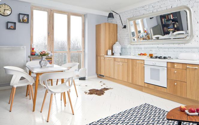

Jaki rodzaj zabudowy kuchennej wybrać
Także rodzaj zabudowy kuchennej może oszczędzać nogi kucharza – najkorzystniejsza pod tym względem będzie kuchnia dwurzędowa, w której lodówka, zlewozmywak i kuchenka są zlokalizowane po przeciwnych stronach pomieszczenia. Jednak nie oznacza to wcale, że musi ono być długie i wąskie. Formą zabudowy dwurzędowej może być chociażby kuchnia z wyspą, półwyspem, a nawet ze stołem. Ze względu na liczbę przemierzanych metrów korzystna będzie również zabudowa w kształcie litery U lub L.

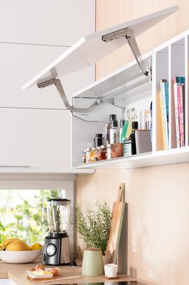

Szafki kuchenne, szuflady i półki
O tym, że szuflady i wysuwane wnętrza szafek są wygodniejsze niż półki, nie trzeba już chyba nikogo przekonywać. Po wysunięciu szuflady widać całą jej zawartość, a przede wszystkim nie trzeba się schylać.
Mniej uwagi w urządzaniu kuchni poświęcamy zwykle szafkom ściennym, tymczasem mogą one utrudniać pracę przy blacie. Im są płytsze, tym niżej mogą wisieć. Ważne jest także, by dostęp do zastawy przechowywanej w nich był jak najłatwiejszy. Jeśli odpowiednio dobierzemy głębokość szafek ściennych do przechowywanych naczyń, nie będziemy musieli wszystkiego wyjmować, by sięgnąć po coś ukrytego z tyłu.
Duże naczynia, jak talerze obiadowe albo miski, wygodniej można przechowywać w szufladach pod blatem.
