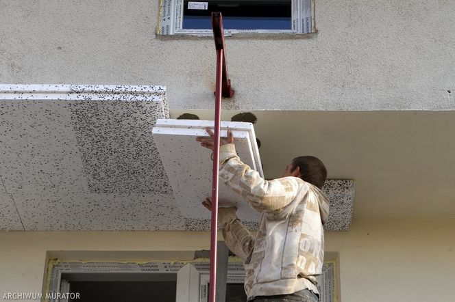

Styropian używany jest do przyklejania od zewnątrz. Na izolacji z niego wykonuje się mineralną warstwę podkładową, koniecznie wzmocnioną siatką zbrojącą, a tę wykańcza tynkiem cienkowarstwowym. W przypadku styropianu może on być dowolnego rodzaju, ponieważ styropian nie jest wyrobem „oddychającym”. Przeciwnie niż wełna nie zapewnia ścianom lepszej izolacyjności akustycznej. Jest natomiast zdecydowanie lżejszy, a styropian grafitowy ma w porównaniu z wełną znacznie korzystniejszy współczynnik przewodzenia ciepła λ – 0,033-0,031 W/(m.K).
