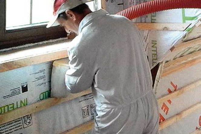

Nadmuchowa izolacja termiczna: izolowanie skosów poddasza
Odbywa się przeważnie po zabezpieczeniu ich folią paroizolacyjną. Nie jest prawdą, że przy nadmuchowej izolacja termicznej nie jest ona potrzebna. Niektórzy twierdzą, że można także śmiało zrezygnować z membrany wstępnego krycia, ale to również można uznać za mit. Jeśli zamierzasz wdmuchiwać celulozę, pasy folii paroizolacyjnej muszą być solidnie przymocowane do krokwi lub konstrukcji z profili stalowych przygotowanej do montażu płyt g-k. Zakłady folii należy uszczelnić taśmą samoprzylepną, tak samo jak jej połączenie z podłogą lub ścianami. W folii wykonuje się otwór, do którego jest podczepiana rura tłocząca granulat. Aby celuloza nie wybrzuszyła folii, na czas nadmuchu w poprzek połaci przykręca się drewniane łaty. Po zakończeniu prac są one usuwane. Trzeba wtedy zakleić taśmą samoprzylepną dziury po wkrętach i otwory nadmuchowe, bo inaczej paroizolacja będzie rozszczelniona. Między izolacją celulozową a folią wstępnego krycia (lub stosowanym zamiennie sztywnym poszyciem pokrytym papą) nie musisz pozostawiać szczeliny wentylacyjnej.
