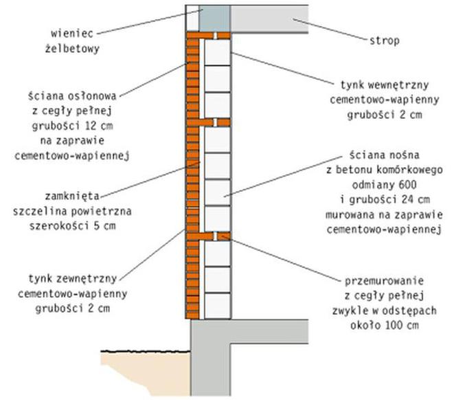

Kilkadziesiąt lat temu ściany szczelinowe, w których izolację stanowiło powietrze zamknięte w szczelinie między dwiema warstwami muru, były uważane za ciepłe. Chociaż rzeczywiście były cieplejsze od budowanych w tym samym czasie murów jednowarstwowych, trudno dziś nazwać je ciepłymi. Obecne wymagania dotyczące izolacyjności cieplnej przegród są znacznie ostrzejsze, więc standardy budowania także się zmieniły. Żeby ściany spełniały obecne wymagania, ich U nie może być większe niż 0,2 W/(m2∙K). Stare ściany szczelinowe należałoby więc poszerzyć i dodać kilkanaście centymetrów standardowej izolacji cieplnej. Nie wszyscy decydują się na takie ocieplenie ścian szczelinowych w starym domu, ponieważ i tak dość grube przegrody (od czterdziestu kilku do ponad 50 cm) miałyby po ociepleniu nawet ponad 60 cm grubości. Poza tym ocieplenie ścian od zewnątrz wymaga wielu przeróbek na elewacji, a często także dachu, bo zwiększa się obrys budynku. Szansą na częściowe poprawienie izolacyjności termicznej ścian szczelinowych, bez kosztownych przeróbek i zmiany wyglądu zewnętrznego domu, jest wypełnienie szczeliny materiałem izolacyjnym. Wprowadza się go w mury przez nawiercone otwory. W przypadku elewacji ceglanych można je zrobić w spoinach i zasklepić później dobraną kolorystycznie zaprawą. W przypadku ścian tynkowanych po zasklepieniu otworów zazwyczaj pokrywa się je nowym tynkiem, czasem wystarczy jedynie odmalować elewację.

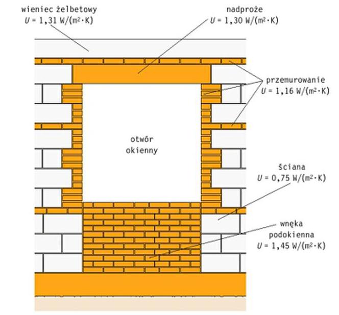

Żeby docieplenie ścian szczelinowych przyniosło efekt, szczelina nie może być cieńsza niż 4 cm. Jeśli jest zbyt wąska, ma na przykład 2-3 cm, takie ocieplanie ścian staje się nieopłacalne. Lepiej wtedy rozważyć standardowe obłożenie ścian od zewnątrz izolacją w płytach. Problemem jest też pewna nieprzewidywalność tej metody. Często trudno jest stwierdzić, czy szerokość szczeliny jest w każdym miejscu jednakowa lub w murze nie występują jakieś wiązania albo zwały gruzu, które powodują mostki cieplne. Zwykle takie miejsca pojawią się w okolicach otworów okiennych bądź drzwiowych.
- Przeczytaj także: Audyt energetyczny - co to jest i po co się go robi?
Na nieotynkowanym murze przewiązania są widoczne w postaci cegieł ułożonych główkami. Po ociepleniu może tam dochodzić do zwiększonej kondensacji wilgoci. Ponieważ ocieplając w ten sposób ściany szczelinowe, nie mamy pełnej kontroli nad tym, czy szczelina została wypełniona w całości, przed i po pracy warto zbadać budynek za pomocą kamery termowizyjnej. Widać wtedy, jaki efekt dało ocieplenie ścian szczelinowych. Jeśli okaże się, że są miejsca, w których da się jeszcze uzupełnić izolację, należy to zrobić, inaczej może tam dojść do wykroplenia się wilgoci i zawilgocenia materiału.

Najlepsze efekty przynosi połączenie dwóch metod ocieplania ścian szczelinowych. W pierwszej kolejności należy wypełnić pustkę lub zasklepić otwory wentylacyjne, tak żeby powietrze nie przepływało szczeliną. Dopiero wtedy można przystąpić do ocieplania ścian od zewnątrz, przyklejając styropian lub wełnę (metoda ETICS). Jeśli nie wypełnimy szczeliny lub przynajmniej nie zamkniemy w niej przepływu powietrza, efekt ocieplenia będzie słaby. Ocieplimy bowiem tylko ścianę osłonową, a ściana konstrukcyjna (owiewana przepływającym powietrzem) nadal pozostanie zimna.

Współczynnik przenikania ciepła U przez mury z niewentylowaną szczeliną powietrzną wynosi od 0,80 do ponad 1,4 W/(m 2∙K). Zależy to od grubości ściany i materiałów, z których jest zbudowana. Podajemy kilka przykładów:
- - pustaki żużlobetonowe (24 cm), 5-centymetrowa szczelina powietrzna i cegła silikatowa (12 cm) – U = 1,30 W/(m2∙K);
- - pustaki żużlobetonowe (24 cm), 5-centymetrowa szczelina powietrzna i otynkowana cegła dziurawka (12 cm) – U = 1,19 W/(m2∙K);
- - pustaki gazobetonowe M-600 (24 cm), 5-centymetrowa szczelina powietrzna i silikatowa cegła licówka (12 cm) – U = 0,90 W/(m2∙K); - pustaki UNI (25 cm), 5-centymetrowa szczelina powietrzna i ściana osłonowa z otynkowanej cegły kratówki (12 cm) – U = 0,89 W/(m2∙K)
- - pustaki gazobetonowe M-600 (24 cm), 5-centymetrowa szczelina powietrzna i otynkowana cegła dziurawka (12 cm) – U = 0,84 W/(m2∙K);
- - pustaki Max (29 cm), 5-centymetrowa szczelina powietrzna i ściana osłonowa z otynkowanej cegły kratówki (12 cm) – U = 0,80 W/(m2∙K).
