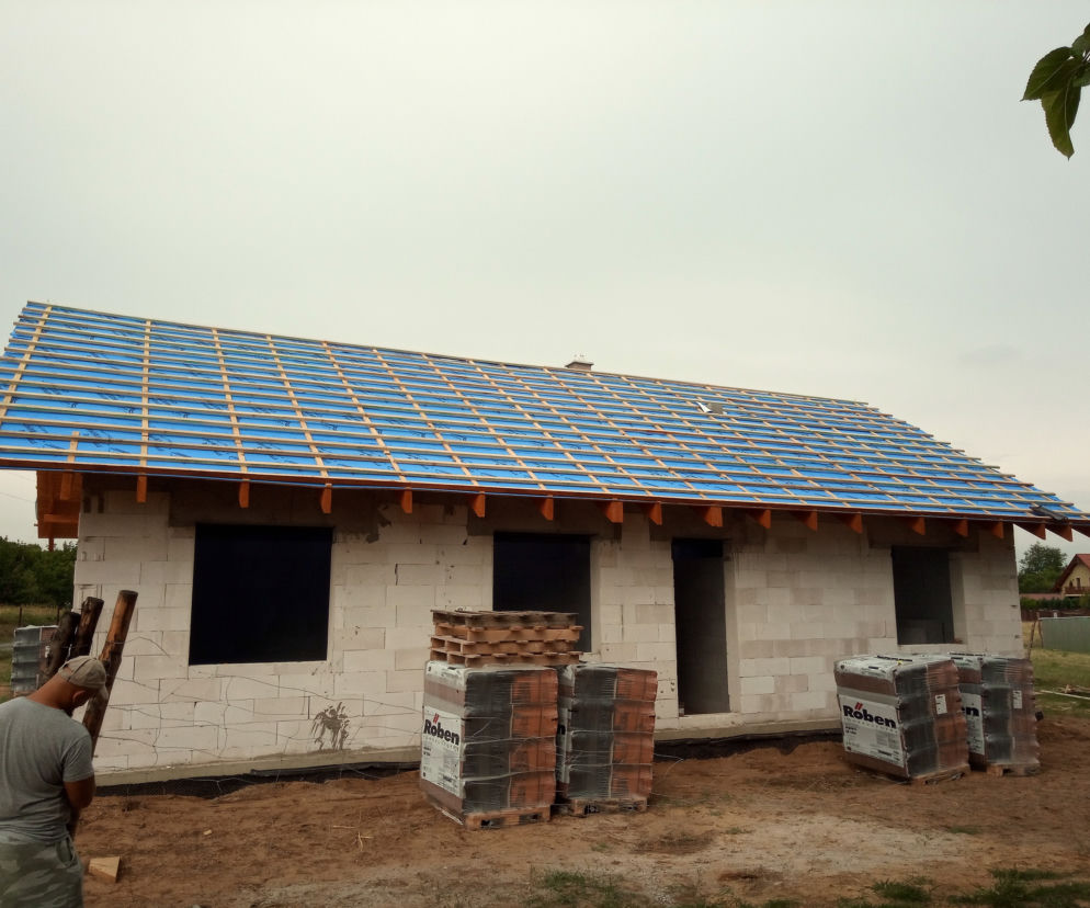

Miarodajny X , p. Adam
Autor: Archiwum prywatne "Klasyczny Miarodajny zajmuje dwóm osobom 65 dni roboczych - w stanie surowym otwartym"

A jak długo trwa budowa tego domu do stanu surowego zamkniętego?
Klasyczny Miarodajny zajmuje dwóm osobom 65 dni roboczych - w stanie SSO. Element stolarki otworowej jest montowany w ostatni dzień. Nie uważam, aby był to okres długi. Naturalnie jest to poparte dość szczegółowym planowaniem.
