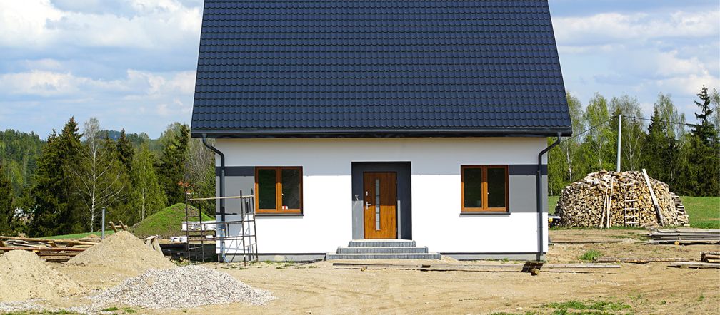

Plan budowy ma być optymalny. Nie zakładamy więc, że budowa to wyścig Formuły I ani nie namawiamy do budowania domu dosłownie samemu. Wiele się zmieniło w budowlance. Budując systemem kontraktowym, a więc zatrudniając wykonawców, będziecie mieli coraz częściej do czynienia z profesjonalistami. Będą chcieli wykonać swoją pracę, zainkasować wynagrodzenie i iść dalej. Budowa prowadzona przez amatora narażona jest na organizacyjny chaos wynikający z braku doświadczenia.
Budowa domu w rok albo w 2 lata – podział na etapy
Można zbudować dom w 3 miesiące, można w pół roku, ale optymalny czas budowy domu jednorodzinnego to jeden rok – mówią nasi eksperci.
- Im szybciej prowadzona budowa, tym organizacja musi być doskonalsza, co wcale nie jest łatwe i zawsze drożej kosztuje - tłumaczy Robert Wiktor, ekspert Muratora i praktyk w prowadzeniu budów. - Na budowie pojawia się dużo elementów gotowych, prefabrykowanych albo dom buduje się w specjalistycznej technologii, np. szkieletu drewnianego. Szybka może być budowa pod klucz, ale to są też wyższe koszty. Ekspresowa budowa zakłada realizację planu bez potknięć. Wykonawcy umówieni są na bardzo krótkie terminy. Wystarczy, że jakaś ekipa nie zacznie na czas i już układanka się sypie.
- Poważnym kosztem w technologiach mokrych będzie pozycja osuszania ścian – dopowiada Wojciech Witkiewicz, właściciel firmy z dorobkiem ponad 100 budów prowadzonych w roli inwestora zastępczego. - W jednym m3 betonu jest 150 l wody. Koszt wynajęcia osuszaczy i zużytej energii to nawet od 10 do ponad 20 tys. zł. Takich nieprzewidzianych wydatków i ryzyk wynikających z tempa prac będzie dużo. Musi być jakiś ważny powód, by budować dom ekspresowo.
Budowa w rok: harmonogram prac
Wojciech Witkiewicz proponuje optymalny kalendarz inwestycji – budowa w rok:
  • 3 miesiące - najlepiej jesienią, stan surowy zamknięty;
  • 3 miesiące przerwy - budynek w tym czasie schnie, a inwestor ma czas na przygotowanie kolejnego etapu;
  • 3 miesiące – instalacje i stan deweloperski;
  • 1 miesiąc przerwy - to znów czas na schnięcie posadzek i tynków, ale też etap przygotowania się inwestora do prac wykończeniowych, przemyślenia, jakie wybrać płytki, armaturę itp.;
  • 2 miesiące - etap prac wykończeniowych.
Inny wariant - również rocznej budowy - przedstawia Karol Sabiniarz (jego firma od wielu już lat zajmuje się organizacją budów domów jednorodzinnych w imieniu klientów):
  • wiosna to czas budowy fundamentów (można zacząć wcześnie, bo zimy są łagodne), ścian i dachu (te można zacząć od maja);
  • latem wykonujemy instalacje, we wrześniu kładziemy tynki i wstawiamy okna - zamykamy więc stan surowy;
  • jesienią od października trwają prace wykończeniowe, które zajmą 3-4 miesiące (dom jest już ogrzewany).
Jeszcze inny plan przedstawia Robert Wiktor: - Jeśli budujemy za środki z kredytu, nie ma sensu budowy rozciągać w czasie. Optymalny będzie rok. Jeżeli głównie z własnych środków, a tylko dobieramy trochę kredytu, plan maksymalnie bezpieczny - dający czas na dobre przygotowanie się do kolejnego etapu i wyschnięcie budynku - to budowa prowadzona w 2 lata:
  • pierwszy rok kalendarzowy na stan surowy;
  • drugi rok kalendarzowy na instalacje i prace wykończeniowe.
- Budowa to nie apteka – podsumowuje Karol Sabiniarz - ale staramy się na każdym etapie stworzyć komfortowe warunki, by plan zrealizować. Trzeba dać sobie czas na zorganizowanie prac, a w harmonogramie uwzględnić też rezerwę na sytuacje losowe i złą pogodę.
