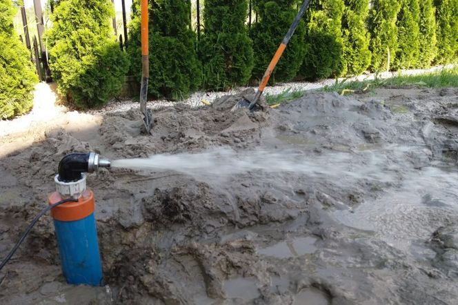

Wiercenie studni
Autor: Studnie-lozak/ Materiały prasowe Tam, gdzie nie ma dostępu do sieci wodociągowej, właściciel działki musi wykonać własną studnię

Ważna jest średnica zastosowanej rury studziennej, która zależy od przewidywanego poboru wody. To także wpływa na parametry pomp możliwych do zastosowania. Do domu jednorodzinnego z ogrodem, w którym będą wykorzystywane urządzenia do jego podlewania, wystarczą rury o średnicy 110 lub 125 mm. Wykonanie 1 m głębokości studni razem z rurami kosztuje odpowiednio 130 lub 160 zł.
Wiercenie studni
Autor: Paluchowski Studnie/ Materiały prasowe Niektóre frmy używają małych, lekkich wiertnic, które można ustawić w dowolnym miejscu działki
Sprawdzając cenę wiercenia studni głębinowej, pod uwagę trzeba też wziąć koszt zastosowanych filtrów oraz pompy, które mogą być bardzo różne zależnie od warunków na danej działce oraz preferencji inwestora. Jeśli na przykład na działce jest kilka pokładów wodonośnych na różnych głębokościach, a my chcemy pobierać wodę z najgłębszego, bo zawiera najlepszą wodę, trzeba będzie wykonać głębszy odwiert i zastosować więcej rur studziennych. W takiej sytuacji trzeba wcześniej rozważyć, czy wiercić głębiej, czy też brać wodę z płytszego pokładu, ale zastosować dodatkowy filtr. Warto wtedy zdawać sobie sprawę, że cena filtra wynosi od kilkuset do kilku tysięcy złotych. Podstawowy filtr do najprostszej instalacji kosztuje 300-400 zł. W ramach usługi firma powinna też wykonać odszlamienie studni i sprawdzić jej wydajność.
