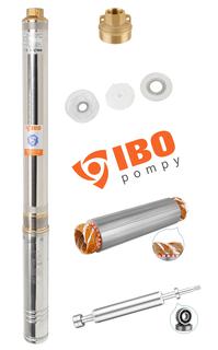

Jaka pompa głębinowa do studni wierconej?
Pompy do studni głębinowych – wierconych – mają w dolnej części silnik elektryczny, a w górnej – wielostopniową pompę głębinową. Średnica pompy głębinowej jest tylko nieznacznie mniejsza od średnicy odwiertu, więc podczas pompowania wody wokół silnika powstaje ruch wody, dzięki któremu silnik jest chłodzony. Urządzenie, nazywane czasem zespołem głębinowym, montuje się na silniku głębinowym w układzie pompowym. Na jego końcu jest korpus tłoczny, który umożliwia scalenie pompy głębinowej z rurociągiem.
Jaka pompa głębinowa do studni kopanej?
Pompy głębinowe przeznaczone do studni kopanych (kręgowych) mają inną konstrukcję niż pompy głębinowe odpowiednie do studni wierconych. Pierwsze, tak zwane pompy głębinowe monoblokowe, mają wygląd jednolitej tuby wykonanej ze stali nierdzewnej. Od dołu znajduje się króciec ssący. Woda zasysana przez pompę przepływa przez wnętrze obudowy na jej całej długości. Po drodze chłodzi silnik. Dzięki temu pompa może pracować w studni, której średnica jest na tyle duża, że nie powstaje w niej intensywny – chłodzący – ruch wody, jaki ma miejsce w wąskich otworach studni wierconych.

Budowa pompy głębinowej
Pompy głębinowe charakteryzują się kompaktową budową. Mają zwykle postać podłużnego walca, w którym znajduje się silnik i układ hydrauliczny. Najmniejsze pompy mają średnicę ok. 50 mm, największe - ok. 100 mm. Najpopularniejsze średnice dla indywidualnych ujęć wody do domów jednorodzinnych, a więc i największy wybór jest pomp o średnicy ok. 75 mm oraz 90 i 97 mm.
Średnica pompy głębinowej musi być mniejsza od średnicy rury osłonowej będącej częścią studni głębinowej, tak aby możliwy był swobodny montaż urządzenia.
Korpus pompy głębinowej najczęściej wykonany jest ze stali nierdzewnej (tylko droższe modele pomp są wykonane w 100% ze stali nierdzewnej). Do produkcji wirników, pierścieni i innych elementów pompy stosuje się m.in. wysokiej jakości tworzywa sztuczne. Doskonałymi parametrami wyróżniają się technopolimery oraz noryl. Wirnik oraz króciec tłoczny mogą też być wykonane z mosiądzu. Znajdziemy też pompy w całości wykonane z żeliwa. Niezależnie od rodzaju materiału ważne jest, by charakteryzował się dużą odpornością na korozję.
