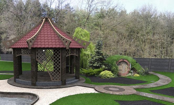

Piwniczka ogrodowa
Autor: Piotr Mastalerz Lepiej, żeby ziemianka ogrodowa nie znajdowała się w pełnym słońcu
