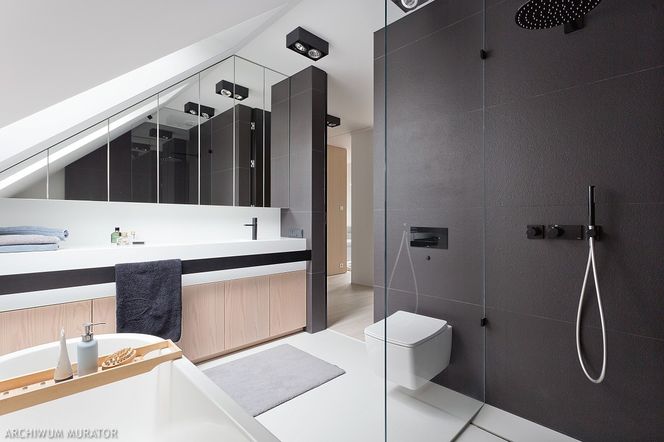

Funkcjonalna i wygodna łazienka
Autor: Marcin Grabowiecki Obecnie bardzo modne stało się urządzanie wnętrz w nowoczesnym stylu, a co za tym idzie, w łazienkach nie spotkamy już tradycyjnej kabiny prysznicowej i brodzika
