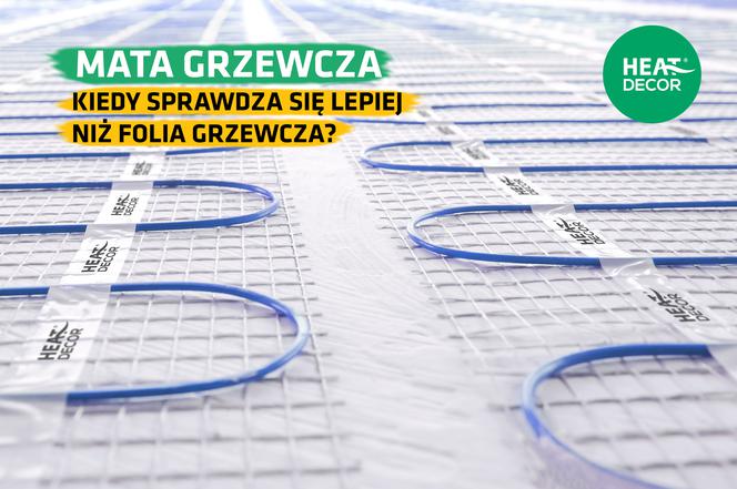

Czym różni się mata grzewcza od folii grzewczej? Mata grzewcza zbudowana jest z oporowego kabla grzejnego rozłożonego fabrycznie na siatce z włókna szklanego, natomiast folia grzewcza to zatopiona w folii PET węglowa matryca emitująca podczerwień. Każda ma nieco inne zastosowanie. Obie łączy jedno: są gorącym sercem zeroemisyjnych domów, w których króluje czysta energia elektryczna.

  • Mata grzewcza
Mata grzewcza ma około 3 mm grubości. Jej kabel w lepszych jakościowo wersjach zabezpieczony jest teflonem i nie potrzebuje dodatkowych osłon, by umieścić go pod płytkami. Wystarczy zatopić go w kleju elastycznym lub w wylewce cienkowarstowej.

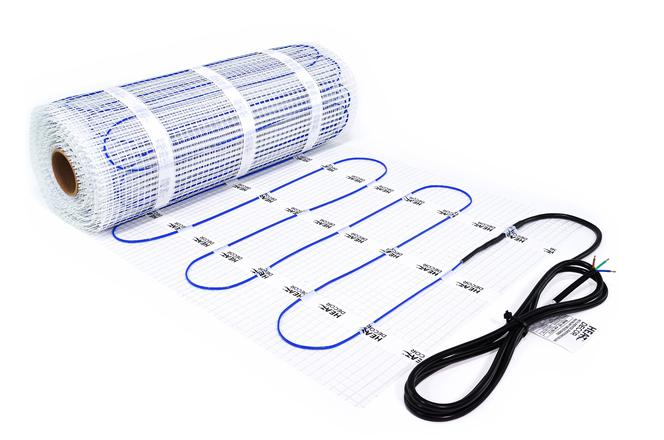

Fabryczne ułożenie kabla grzejnego na siatce z włókna szklanego przyspiesza montaż, a równomierne rozmieszczenie przewodu grzewczego ułatwia bezbłędną instalację. Kabla nie przycinamy. Mata grzewcza produkowana przez firmę Heat Decor z Krakowa dostępna jest w różnych rozmiarach, dopasowanych do każdego z typowych pomieszczeń.
