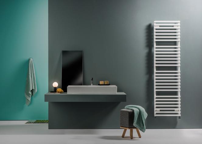

Grzejniki łazienkowe to oprócz popularnych drabinek, grzejniki dekoracyjne o przeróżnych formach. Co warto wiedzieć o grzejnikach łazienkowych zanim kupimy je do nowego domu i mieszkania albo zastąpimy nimi stare kaloryfery podczas remontu łazienki. Jak dobrać moc grzejników łazienkowych? Ile kosztują grzejniki łazienkowe dekoracyjne?
Grzejnik łazienkowy
Autor: Piotr Mastalerz
Komfortową temperaturę w łazience chcemy mieć niezależnie od pory roku. Zgodnie z przepisami powinna ona być o cztery stopnie wyższa niż w pozostałych pomieszczeniach mieszkalnych i wynosić 24oC. Zapewnią ją odpowiednio dobrane grzejniki łazienkowe. Gdy w domu jest centralne ogrzewanie, do łazienek zwykle wybiera się grzejniki wodne.
Kształty i wzory grzejników łazienkowych
Standardowe grzejniki łazienkowe wyglądem przypominają drabinę, dlatego powszechnie nazywa się je grzejnikami drabinkowymi. Zwykle zbudowane są z dwóch kolektorów pionowych, o przekroju okrągłym (owalnym) lub kwadratowym, połączonych szeregiem poziomymi rurek (kolektorów). Kolektory poziome mogą mieć dowolny przekrój, zwykle są okrągłe (rurowe). Często mają też postać płaskich paneli o różnej szerokości, ustawionych pionowo lub ukośnie. Sposób ich ukształtowania decyduje o wyglądzie grzejnika, a często – miejscu montażu. Wybór wzorów, kolorów, wielkości grzejników łazienkowych dekoracyjnych jest bardzo duży. Znajdziemy zarówno proste modele o geometrycznym kształcie, jak i grzejniki łazienkowe poziome (czyli szersze niż wyższe), pionowe lub o wymyślnych kształtach, czasami zupełnie nie przypominające grzejników. Dodatkowym elementem dekoracyjnym stanowiącym jednocześnie osłonę elementów mocujących grzejnika może być płaski, umieszczony z tyłu ekran.
