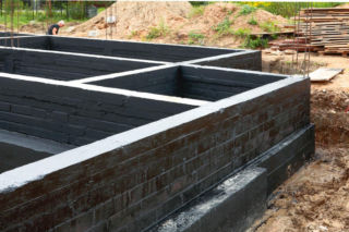

  • w ścianach zewnętrznych piwnic i fundamentów, gdzie izolacja bywa przerywana,
