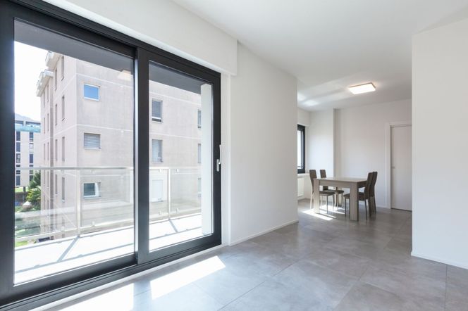

Autor: Getty Images W celu ograniczenia mostka montuje się ramę okienną w płaszczyźnie termoizolacji
