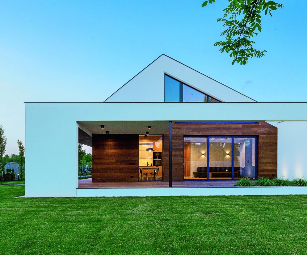

Dom o rozrzęźbionej, asymetrycznej bryle i prostym planie
Autor: JANKAROL.COM Trójkątne okno w szczycie ściany podkreśla nietypowy kształt dachu z kalenicą dzielącą go na nierówne części i połaciami o różnych kątach nachylenia

Rzut, który Magdalena Beczak dostała od inwestora, miał kształt prostokąta. Architektura o tak nieskomplikowanej podstawie planu mogła mieć jednak bardziej wyrafinowaną formę. Architektowi zależało, aby nadać bryle artystyczny sznyt, rozrzeźbić ją i jednocześnie zaprojektować tak, by poprawiła komfort życia. I tak się stało – funkcjonalność współgra z estetyką.
Przejście od garażu do części mieszkalnej domu zyskało zadaszenie, które łączy się z zadaszeniem części tarasu. Taka asymetryczna kompozycja ma nie tylko znaczenie praktyczne. Odgrywa też kluczową rolę w tym, jak architektura jest odbierana – dzięki niej staje się dynamiczna. Asymetryczna jest nie tylko rama przy głównej bryle domu, ale także dwuspadowy dach.
– Miejscowy plan zagospodarowania przestrzennego narzucał konieczność budowy dachu dwuspadowego o kącie od 25o do 40o, ale nie było w nim mowy o tym, że dach ma być symetryczny – mówi Magdalena Beczak. – Zaprojektowałam więc dach, którego jedna połać jest nachylona pod kątem 25o, a druga 40o. Kalenica dzieli go na części w proporcjach 1/3 i 2/3.
Takie konsekwentne zaburzanie symetrii sprawia, że architektura nabiera rozmachu, staje się interesująca. A stosunkowo nieduży dom wydaje się znacznie większy i reprezentacyjny. Dzieje się tak zarówno na zewnątrz, jak i wewnątrz, bo nietypowy kształt dachu możemy oglądać nie tylko z przyległej ulicy, ale także z salonu, którego przestrzeń została otwarta po połacie. Dodatkowo wewnątrz kształt dachu podkreślają trójkątne okna dopasowane do skosu dachu i precyzyjnie wpisane w bryłę.
Na dynamikę wewnętrzno-zewnętrzną wpłynęło również przesunięcie przez architekta o blisko metr ściany salonu i zaprojektowanie wokół jej wysuniętego fragmentu wąskich pasów przeszkleń. Echem salonowych przeszkleń jest przesmyk w ramie okalającej taras, a potem analogiczny w tarasie.
