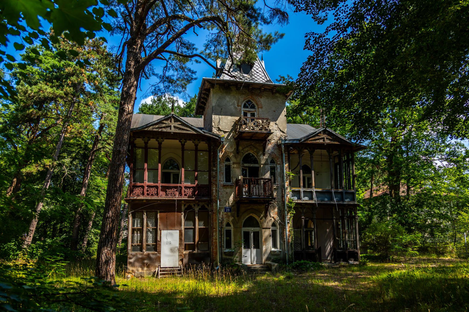

Kompozycja Maryli opiera się na zwartej, murowanej bryle zbliżonej rzutem do prostokąta. Budynek jest podpiwniczony, dwukondygnacyjny i przykryty wysokim dachem, pod którym urządzono użytkowe poddasze. Zarówno od strony ulicy, jak i ogrodu elewacje zaakcentowano osiowymi ryzalitami. Najważniejszym elementem jest ryzalit frontowy, przechodzący w wieżę wyprowadzoną ponad kalenicę dachu.

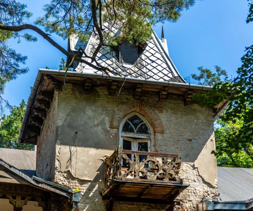

Wieżę wieńczy wysoki hełm o namiotowej geometrii. Jej wertykalna sylweta stanowi przeciwwagę dla horyzontalnej, rozciągniętej kompozycji korpusu oraz bocznych werand. Maryla jest więc budynkiem malowniczym, lecz nie przypadkowym. Efektowność bryły wynika z precyzyjnego zestawienia kilku wyraźnych elementów: zwartego korpusu, centralnej dominanty, stromych połaci dachowych i lekkich, drewnianych aneksów.
Kupili piękne ruiny w Sudetach i zrobili z nich...
Od strony ulicy układ pozostaje zasadniczo osiowy. Wieża porządkuje fasadę, kieruje wzrok ku wejściu i nadaje budynkowi charakter niemal rezydencjonalny. Jednocześnie zróżnicowanie wysokości, głębokości i materiałów rozbija akademicką regularność. Architektura oscyluje między reprezentacyjnością a swobodą właściwą podmiejskiej willi.

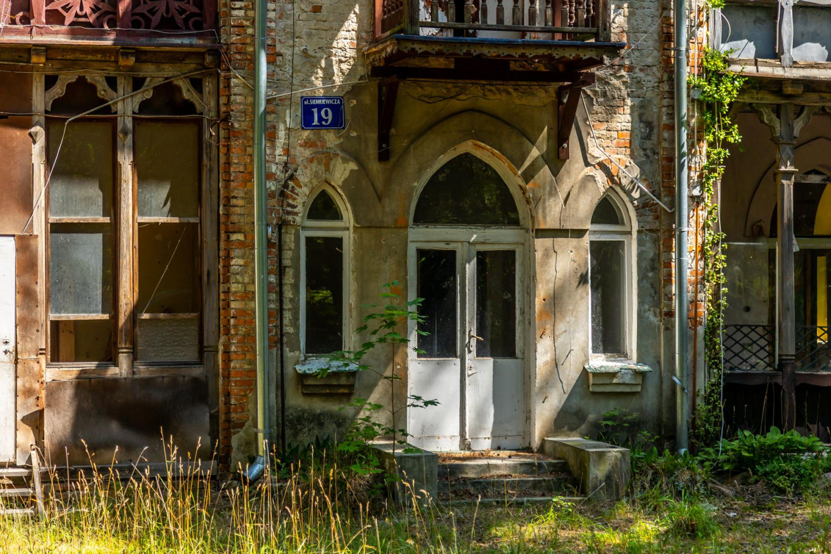

Neogotycki charakter Maryli ujawnia się przede wszystkim w proporcjach i detalu części murowanej. Otwory wejściowe, część okien i nadświetli otrzymały ostrołukowe zamknięcia. W części wieżowej pojawiają się balkony, wysokie otwory oraz ostre szczyty podkreślające pionowy kierunek kompozycji. Strzelista dominanta i strome dachy przywołują repertuar architektury gotyckiej, jednak został on przepisany na skalę budynku mieszkalnego.
Nie jest to neogotyk monumentalny ani archeologicznie wierny. Historyczne formy służą raczej budowaniu nastroju oraz indywidualnej tożsamości obiektu. Ostrołuki nie tworzą rozbudowanego systemu konstrukcyjnego, lecz są motywem spinającym wejścia, balkony, okna i dekorację. Dzięki temu Maryla pozostaje willą, nie zaś pomniejszonym gmachem publicznym czy sakralnym.

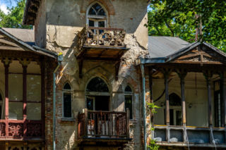

Istotną rolę odgrywa również kontrast materiałowy. Tynkowane ściany murowane budują wrażenie trwałości i masy, natomiast drewniane werandy wprowadzają lekkość, światłocień i niemal tekstylną delikatność. To właśnie napięcie między ciężarem a ażurowością stanowi o architektonicznej odrębności obiektu.
Werandy jak drewniana fasada

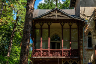

Po obu stronach części wieżowej znajdują się dwukondygnacyjne werandy przykryte dwuspadowymi dachami. Nie są one jedynie dostawionymi balkonami, lecz pełnoprawnymi elementami kompozycji. Poszerzają fasadę, wzmacniają jej symetrię i tworzą strefę pośrednią między wnętrzem a ogrodem.
Drewniane słupki, miecze, balustrady i wypełnienia szczytów opracowano za pomocą dekoracji wycinanej piłą. Archiwalna dokumentacja wymienia wśród motywów winorośle, rozety, romby oraz formy przypominające sześcioramienne gwiazdy. W trójkątnych szczytach pojawia się dekoracja laubzekinowa, charakterystyczna dla historycznej architektury uzdrowiskowej i letniskowej.
Mieszkali tu najbogatsi z bogatych. Wille Konstancina-Jeziorny
Snycerka nie została skoncentrowana w jednym ornamentalnym pasie. Rozkłada się na konstrukcji werand, podkreśla podpory, wypełnia pola balustrad i modeluje krawędzie szczytów. W efekcie drewniane aneksy działają jak ażurowe elewacje, których wyraz zmienia się wraz z kątem padania światła.
Elementy te bywają określane jako utrzymane w stylu nadświdrzańskim. Maryla nie jest jednak czystym przykładem świdermajera, opartego zazwyczaj na dominacji konstrukcji drewnianej. W Konstancinie regionalizujący język werand został nałożony na murowany, historyzujący korpus. Powstała hybryda: neogotycka rezydencja otrzymała oprawę właściwą podwarszawskim pensjonatom i domom letniskowym.
Werandy miały także wymiar użytkowy. Chroniły przed słońcem i deszczem, umożliwiały wypoczynek na powietrzu oraz tworzyły filtr klimatyczny między pokojami a ogrodem. Ich wartość nie ogranicza się więc do dekoracji. Są jednocześnie konstrukcją, przestrzenią użytkową i jednym z najważniejszych nośników charakteru budynku.

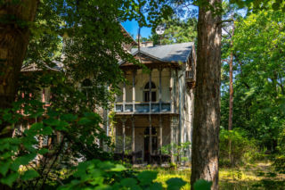

Maryla została pomyślana jako element większej kompozycji przestrzennej. Otaczający ją ogród nie pełnił funkcji neutralnego tła, lecz organizował sposób zbliżania się do budynku, jego ekspozycję oraz widoki z werand i okien.
Historyczna inwentaryzacja określała powierzchnię ogrodu na około 0,237 ha. Reprezentacyjna część frontowa zajmowała mniej więcej jedną czwartą posesji. Jej układ opierał się na osi łączącej ulicę z głównym wejściem. Ścieżka lub podjazd obiegały centralny, okrągły trawnik albo kwietnik, dzięki czemu fasada nie była oglądana wyłącznie frontalnie. Pojawiała się stopniowo, pomiędzy pniami drzew i ponad niską roślinnością.
W drzewostanie dominowały sosny, częściowo pochodzące prawdopodobnie z wcześniejszego lasu, a także lipy, klony, świerki i brzozy. Uzupełniały je lilaki i jaśminowce. Dwie lipy przy ulicy uznano w dokumentacji za starsze od samej willi.

Po przejęciu obiektu przez Skarb Państwa dawny pensjonat został podzielony na mieszkania kwaterunkowe. W połowie lat siedemdziesiątych mieszkało w nim około 30 osób. Intensywne użytkowanie nie szło jednak w parze z odpowiednią konserwacją. Adaptacje mieszkań, prowizoryczne naprawy i brak gospodarza odpowiedzialnego za cały zespół stopniowo niszczyły zarówno budynek, jak i ogród.
W 1988 roku stan Maryli określono wprost jako ruinę. Dokumentacja wymieniała zawilgocone i zagrzybione fundamenty oraz ściany nośne, uginające się stropy, odpadające tynki, uszkodzoną więźbę, zniszczoną stolarkę i zdegradowane werandy. W zachodniej połaci dachu znajdował się otwór powstały po upadku drzewa, a balkony groziły zawaleniem. Zalecenia konserwatorskie obejmowały wykwaterowanie mieszkańców i kapitalny remont.
Szczególnie dotkliwa była degradacja elementów drewnianych. Werandy, które decydują o wyjątkowości obiektu, są jednocześnie najbardziej podatne na działanie wody, zmian temperatury i korozję biologiczną. Ich odtworzenie bez szczegółowej dokumentacji mogłoby prowadzić do utraty autentycznego rysunku snycerki albo zastąpienia historycznej konstrukcji dekoracyjną imitacją.
