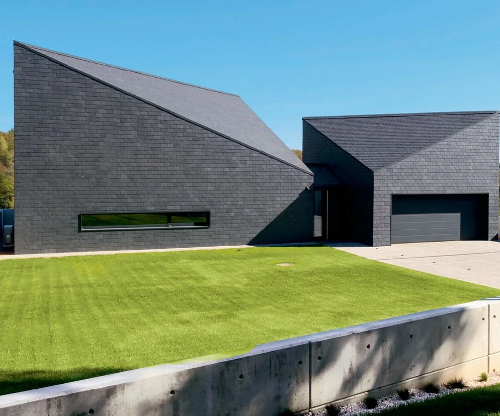

Dwie czarne bryły ze szklanym łącznikiem
Dwie czarne bryły ze szklanym łącznikiem kojarzą się raczej z nowoczesną instalacją niż z prywatnym domem. Większość okolicznych budynków ma otynkowane ściany w kolorze piaskowym albo brązowym. Na ich tle strzeliste bryły wykończone czarnym łupkiem zaskakują. Kontrastują z tradycyjną zabudową – w okolicy najwięcej jest domów z lat 60. i 70. XX w.
Inwestorzy powierzyli przygotowanie projektu pracowni RS+ założonej przez Roberta Skitka. Architekci stworzyli 5 różnych koncepcji, z których para inwestorów wybrała najoryginalniejszą, odrzucając bardziej tradycyjne wille i projekt domu-stodoły. Projekt podzielił krewnych i znajomych – nie tylko tych mieszkających w okolicy. Wielu osobom wybrany pomysł wydawał się zbyt śmiały. Dla projektantów punktem odniesienia dla kształtu domu był miejscowy pagórkowaty krajobraz, a nie chaotyczna zabudowa miejscowości. Materiał wykańczający dach i elewacje miał być ważnym dopełnieniem architektury. Dlatego mimo wysokich kosztów inwestorzy zdecydowali się na zaproponowany przez projektanta łupek.
Łupek na dachu i elewacji
Dom nie wyglądałby tak monumentalnie, gdyby inwestorzy zdecydowali się na mniej nietypowe pokrycie. Płytki z ciemnoszarego, niemal czarnego łupku zostały ułożone na ścianach i połaciach dachu. Łupek jest bardzo trwały – odporny na zmienne warunki atmosferyczne i uszkodzenia mechaniczne. Niestety, jest dość ciężki (1 m² może ważyć blisko 40 kg), więc wymaga solidnej więźby. Jednak głównym mankamentem jest wysoki koszt pokrycia dachu łupkiem (ze względu na pracochłonność). W dodatku o fachowego wykonawcę trudniej niż w przypadku dachówki czy blachy. Szukając dobrego specjalisty, inwestorzy napisali do kilku dekarzy. Dla wykonawcy tak duże prywatne zamówienie to wciąż rzadkość – powierzchnia pokryta łupkiem ma przeszło 500 m².
Bryły na zboczu
Działka o pow. około 10 000 m² ma kształt nieregularnego czworoboku. Jest usytuowana na pagórku, ze spadkiem w kierunku wschodnim. Budynek stanął w najwyżej położonej części, przy drodze, w północno-zachodnim narożniku. Jest częściowo zagłębiony w zboczu. Wykop sięgał prawie 4 m w głąb gruntu. Przechodnie są przekonani, że dom jest parterowy. Od strony ogrodu – tam, gdzie opada zbocze – lepiej można ocenić rozmiary budynku. W rzeczywistości jest dwukondygnacyjny (powierzchnia parteru: 153,2 m², powierzchnia przyziemia: 152,2 m²).
Z czarnymi ścianami kontrastują poziome linie i jasny kolor górnego tarasu. Pas dzieli elewację horyzontalnie na dwie części, natomiast głębokie wcięcie dolnego tarasu, duże przeszklenia oraz zestawienia różnych materiałów dają grę światłocienia. Dachy przykrywające obie bryły są dwuspadowe, tyle że kalenica przebiega po przekątnej, dzieląc połacie na trójkąty. To rozwiązanie daje nietypową, efektowną formę, a przy tym jest formalnie zgodne z warunkami miejscowego planu zagospodarowania przestrzennego, który podobnie jak w wielu innych gminach wymusza budowę dachu spadzistego, określa też maksymalny i minimalny kąt nachylenia połaci (w tym przypadku 20-45º, dach miał być dwuspadowy, symetryczny). Z boku dom prezentuje się jak nowoczesna instalacja.
Dwa bloki skalne o strzelistej geometrycznej formie są spięte jasną betonową ramą. Urozmaiceniem kosmicznej kompozycji jest ciąg łączących tarasy wspornikowych schodów, które na tle dużych płaszczyzn betonu i kamienia wydają się lekkie jak papierowa harmonijka. Projektanci zadbali oto, by geometryczna forma architektury pozostała czysta. Nie ma okapu ani rynien. Nic nie odciąga uwagi od wyrazistych form i surowej faktury łupku.
Znaczną część budynku wzniesiono z silikatów. Pozostały żelbetowy taras i ściany oporowe, które go podpierają. Konstrukcja dachu jest drewniana wzmocniona elementami stalowymi.
