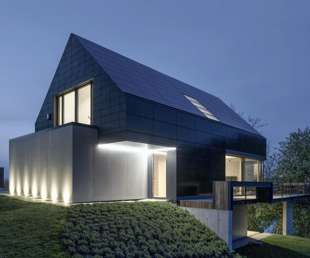

Lista zgłoszeń do największego w Polsce niezależnego konkursu architektonicznego została zamknięta. Prezentujemy zgłoszenie Domu Solarnego, autorstwa Piotra Kuczia. Projekt zrealizowany został w Krakowie, w województwie małopolskim.
Dom Solarny
Autor: Piotr Kuczia
Życie w Architekturze 2025. Dom Solarny. Założenia Autorskie
W nowoczesnym domu plusenergetycznym pod Krakowem zastosowano zintegrowane rozwiązania solarne, które łączą funkcję estetyczną, technologiczną i energetyczną. Ciemne, całoszybowe panele fotowoltaiczne pokrywają południową elewację oraz połacie dachowe, stając się integralnym elementem architektury. Dzięki ukrytemu systemowi mocowania ponad wodonośną warstwą konstrukcji udało się zamaskować instalacje, takie jak rury spustowe czy odpowietrzenia. Zastosowanie okien połaciowych, licujących z powierzchnią ogniw, wymagało precyzyjnej koordynacji projektowej i wykonawczej. Ponieważ ogniwa były dostępne tylko w jednym wymiarze, ich rozmieszczenie musiało być zaplanowane już na etapie koncepcji, by panele sięgały od krawędzi do krawędzi budynku. Stanowią one produkujący prąd materiał elewacyjny.
Budynek o powierzchni użytkowej 165 m² zaprojektowano z myślą o płynnym łączeniu wnętrza z otoczeniem. Wnętrze jest jasne i otwarte – kuchnia, jadalnia i salon tworzą jedną przestrzeń, bez wyraźnych granic funkcjonalnych. Od strony południowej rozciąga się blisko trzy metrowy taras, dostępny z głównych pomieszczeń. Na poziomie przyziemia znajduje się dodatkowa strefa wypoczynkowa z dużym przeszkleniem, które można całkowicie otworzyć, zacierając granicę między wnętrzem a ogrodem. W parterze zastosowano szerokie przesuwne okno, które zapewnia maksymalne doświetlenie oraz pasywny zysk energetyczny. Dzięki wysokiej izolacyjności termicznej i dużemu udziałowi szkła, rozwiązanie to stanowi istotny element wspomagający pracę systemu energetycznego budynku.
Całość tworzy spójny projekt, w którym funkcjonalność, estetyka i zrównoważony rozwój wzajemnie się uzupełniają.
