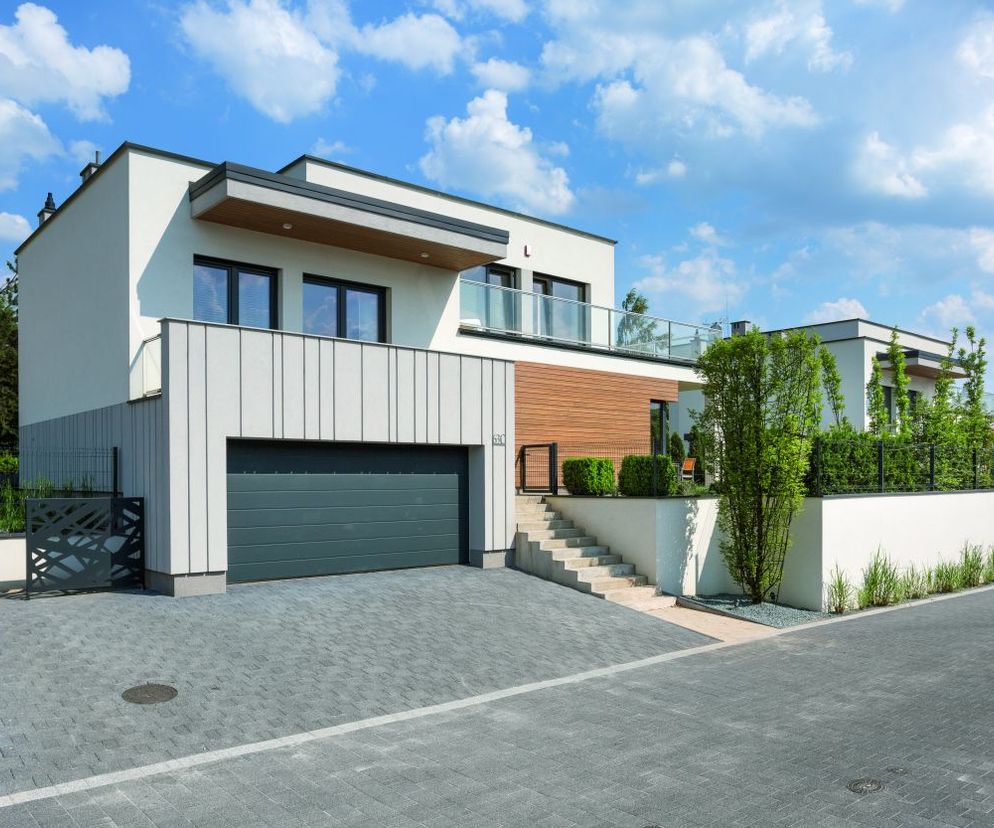

Trudna działka z dwoma spadkami w kierunku zachodnim i południowym była wyzwaniem projektowym. Architekt zdecydował się na dostosowanie bryły domu do ukształtowania terenu – jest niższa z jednej strony i podzielona na trzy „półpoziomy”.
Dom dostosowany do ukształtowania terenu – z kilkoma „półpoziomami”
Autor: Piotr Mastalerz Od frontu wyraźnie widać, że wysokości części bryły zostały zróżnicowane, dostosowane do ukształtowania terenu. Budynek jest niższy od północy
Chcąc wpisać dom w topografię terenu architekt obniżył garaż, a parter podniósł o pół poziomu. Dom zamiast regularnych pięter ma półpiętra i na nich rozmieszczono pokoje. Chodziło o to, by w jakiś sposób zgubić jego wysokość – wyjaśnia. Bryła budynku, gdy przyjrzeć się jej przez chwilę od frontu, zdradza ten niecodzienny układ. Widać, że poszczególne kondygnacje (w sumie cztery półpiętra) nie rozkładają się na tych samych poziomach. Do garażu po lewej stronie prowadzi stromy podjazd. Nieco wyżej po prawej mamy wejście i przydomowy ogródek, ale znów trochę wyżej po prawej, nad garażem – sypialnię właścicieli domu. Kolejne piętro z pokojami dzieci położone jest nad strefą wypoczynkową. Ścianę garażu podwyższono, tak by pełniła jednocześnie funkcję murowanej balustrady osłaniającej balkon w master bedroom. Ożywiają ją pionowe, rozmieszczone nierównomiernie rowki w szarym tynku (bonie). Wzrok przyciąga praktyczny, ale dość masywny daszek nad balkonem – grubość zawdzięcza podwójnemu ociepleniu, które pozwoliło uniknąć mostków cieplnych. Jak tłumaczy architekt, przy stosunkowo dużym wysunięciu daszka lepiej było zastosować pewniejszą, wychodzącą ze stropu konstrukcję.

W obszarze części dziennej wychodzącej na ogród, czyli tam, gdzie przebywa się najczęściej, ściany oblicowano impregnowanym modrzewiem. Na wysokości sypialni dziecięcych znajduje się długi balkon ze szklaną balustradą – biegnie od frontu aż za południowy narożnik, gdzie tworzy jednocześnie zadaszenie tarasu. Szarym kolorem tynku architekt podkreślił obecność komina. Tył budynku jest ślepy, natomiast od północy kilka podłużnych okien wprowadza światło na klatkę schodową. W tej części powtórzono motyw boniowania. Niewielki, cofnięty względem ścian cokół z odpornej na wodę mozaiki żywicznej nadaje bryle lekkości. Otaczający ją z trzech stron ogród od frontu podtrzymywany jest przez mur oporowy ponadmetrowej wysokości. Właściciele zdecydowali się zniwelować różnice w terenie, podnosząc grunt o kilkadziesiąt centymetrów. Nawieźli około 25 m3 ziemi. Obsadzili płot żywopłotem z grabu, którego kolumnową wersję hodują w narożniku, poza obrysem muru. Zachowali trzy pnie rosnącej na działce karłowatej sosny.
