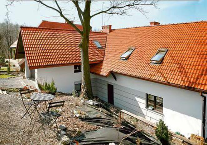

Ryzykowne posadowienie na skarpie
Autor: Andrzej Szandomirski Nawet skarpa o niewielkim nachyleniu może stanowić zagrożenie dla stojącego na niej budynku, jeśli grunty nie są spoiste

Autor: Andrzej Szandomirski Osuwanie się skarpy powstrzymają wzniesione na niej murki oporowe
