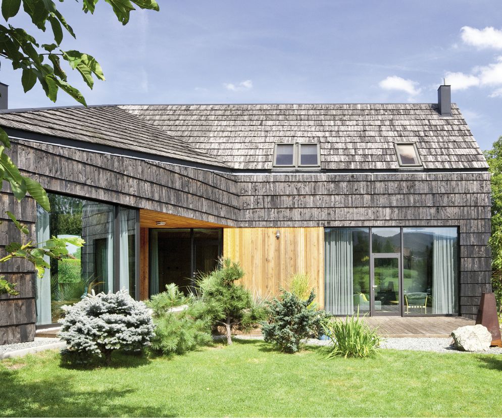

Dom ma powierzchnię 210 m². Wychodząc od najprostszej bryły: stodoły z dwuspadowym dachem, projektanci dołożyli część usługową w parterze i spoili ją z resztą domu na poziomie poddasza. W mniejszej bryle powstała biblioteka, która pozwala się odizolować i wyciszyć. Jest jak letni domek w ogrodzie, zimą ogrzewany kozą.
Nie ma innego połączenia z domem niż przez zewnętrzny taras. Między obiema bryłami powstało przejście, które latem pełni funkcję zadaszonego, chronionego przed słońcem tarasu. Przez podcień widzimy prawie filmowy, wyrazisty kadr: z ogrodem na pierwszym planie i łagodnym, górskim grzbietem na drugim.
Wraz z podcieniem dom ma rzut przypominający ściętą z jednej strony literę V. Dach jest dwuspadowy od frontu, natomiast od strony południowej formalnie ma cztery spadki.

O lokalnym charakterze domu przesądza wykorzystanie gontu drewnianego, kojarzonego zazwyczaj z tradycyjnymi budynkami. Coraz trudniej ten materiał dostrzec w okolicy, architekt przyznaje, że widywał go prawie wyłącznie na obiektach sakralnych. A szkoda, bo gont ma dobre własności termiczne, pokryty nim budynek oddycha. Najczęściej stosuje się gont świerkowy lub jodłowy, w domu w Bielsku wykorzystano natomiast nieco rzadszy gont modrzewiowy, który raz zaimpregnowany może być pozostawiony samemu sobie, niekoniecznie wymaga dalszych interwencji. Pokryto nim nie tylko dach, jak to się robi tradycyjnie, lecz także większość ścian bocznych.

Autor: Małgorzata Góra, projekt architekci Weronika Juszczyk i Łukasz Piankowski, Interurban Zadaszenie nad tarasem pozwala się schronić w upał, ale także przejść podczas deszczu do biblioteki, którą umieszczono w osobnym budynku z przeszklonym narożnikiem. Można w niej spędzić popołudnie na lekturze, potraktować ją jak gabinet

Gont, zaimpregnowany masą bitumiczną, dającą efekt podobny do smołowania, od strony południowej powoli zrzuca tę ciemną powłokę, co nie przeszkadza inwestorom. Chcą, by dom się naturalnie starzał. Natomiast od frontu wciąż dobrze widać oryginalny zamysł architektów polegający na skontrastowaniu dwóch kolorów drewna modrzewiowego. Dom został bowiem zaprojektowany jak pozytyw-negatyw. Na ściany wymurowane z pustaków (Porotherm) narzucono ciemny płaszcz z gontu. W środku zobaczymy jego jasną podszewkę.
