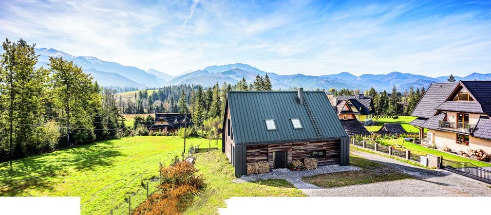

Ten projekt przekonuje, że budując w pięknym miejscu, najlepiej stać się częścią tła. Jeden z fotografów zawodowo zajmujących się robieniem zdjęć architektury powiedział, że nie spotkał domu tak dobrze wkomponowanego w pejzaż. To prawda, wrażenie jest zaskakujące. Ten dom zdaje się lepiej pasować do tutejszych gór niż sąsiadujące z nim domy w stylu zakopiańskim. A może nawet nie tylko te sąsiadujące? Czy jest szansa na konkurowanie stylu kucziowskiego z witkiewiczowskim? Niestety, raczej nie. Być może dlatego, że za dużo w tym pierwszym skromności i pokory. Dla miejscowych ten dom to szopa. „Taka sopa” – tak o nim mówią. Tym bardziej cieszy to, że projekt i jego realizacja zostały docenione w Konkursie o Nagrodę Województwa Małopolskiego im. Stanisława Witkiewicza.
Skromność i nawiązania do regionalnej architektury
– Skromna, prosta forma jest wynikiem poszukiwań korzeni autentycznej, regionalnej (przedwitkiewiczowskiej!) architektury Podhala. Ważną rolę w fazie projektowej odegrało historyczne zdjęcie Schroniska Towarzystwa Tatrzańskiego nad Morskim Okiem. Fotografia była nie tyle inspiracją – w momencie jej odkrycia przez inwestora mieliśmy już skrystalizowaną wstępną koncepcję – lecz utwierdziła nas w przekonaniu, że jesteśmy na właściwej ścieżce – mówi Piotr Kuczia.
Zadziwia i cieszy tyle wspólnych elementów ze starym schroniskiem, które odnajdujemy, porównując oba zdjęcia. Tym bardziej że nie są to proste cytaty i zapożyczenia, ale efekt samodzielnej architektonicznej wędrówki projektanta i inwestorów.

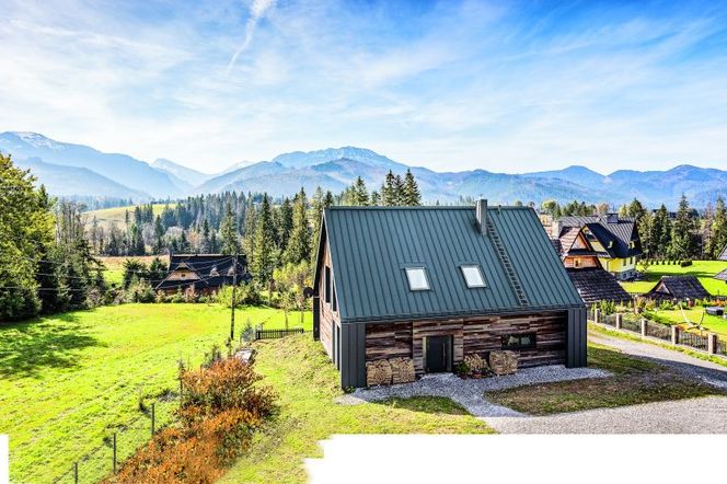

Już same proporcje zwartej, minimalistycznej bryły to odwołanie do archetypu górskiej chaty. Duży (ponad 50o) kąt nachylenia dwuspadowego dachu, okapy wysunięte na 80 cm przed elewacje i połacie wystające 30 cm przed lica ścian szczytowych. O ile kąt nachylenia dachu czy wielkość okapów narzuca miejscowy plan zagospodarowania przestrzennego, o tyle rozwiązanie połaci dachowych, które przechodzą w pionowe elementy, to już efekt pracy architekta i oczekiwań inwestorów. Zależało im na unowocześnieniu i uproszczeniu bryły, tak by okapy stały się mniej widoczne i żeby ukryć rury spustowe. Paradoksalnie analogiczne rozwiązanie architekt odkrył później wraz z inwestorami na starym zdjęciu.
Oczywiście przejawem nowoczesności są wielkie przeszklenia - zajmujące niemal całą południową elewację - i okna połaciowe. Gospodarze żartują, że z pewnością tak wyglądałoby dawne schronisko, o ile wtedy mogliby tworzyć tak duże przestrzenie wpuszczające światło.
Również kierunek ułożenia materiałów wykańczających obie bryły jest taki sam – na dachu tworzą pionowe, a na ścianach poziome linie. O ile poprzednie analogie mogą wprawiać w zadziwienie, nie dziwi kolorystyka nowego domu. Architekt wybrał najbardziej pasującą do górskiego krajobrazu ciemną szarość dachu i brązowoszarą barwę starego drewna na elewacjach.
– Cała drewniana elewacja wykonana jest z desek pochodzących z rozbiórek. Po dziesiątkach lat wystawienia na oddziaływanie warunków atmosferycznych ma ono dobre właściwości techniczne. Jednocześnie harmonijnie wpisuje się w otoczenie i nadaje budynkowi indywidualny charakter – mówi architekt.
