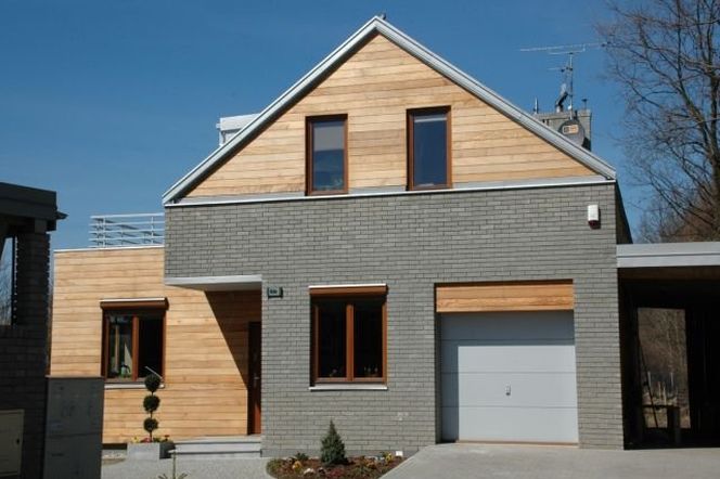

Elewacja - połączenie drewna i cegły klinkierowej
Autor: Archiwum serwisu Elewacja, na której znakomicie łączy się cegła klinkierowa i deski (Zdjęcie: queene)
