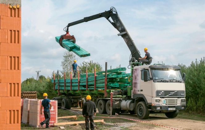

Materiały przywożone na plac budowy nie mogą opierać się o ogrodzenie ani stykać się ze wznoszonym budynkiem. Dobrze jednak, żeby były możliwie najbliżej niego. Nie można układać ich w wysokie sterty, które mogą runąć. Najlepiej jest przywozić materiały etapami, na krótko przed wbudowaniem, i stawiać bezpośrednio przy miejscu, w którym będą wykorzystane. Najwięcej miejsca będzie potrzeba w czasie wznoszenia domu, zwłaszcza na bloczki lub pustaki na mury. Potem materiały wykończeniowe można schować we wnętrzu budynku. Wiele materiałów budowlanych przewozi się na paletach. Na fundamenty domu z poddaszem o powierzchni użytkowej 80 m2 (powierzchnia zabudowy ok. 65 m²) potrzeba ponad 500 bloczków fundamentowych, to jest 10-11 palet. W domu o powierzchni ok. 130 m² (powierzchnia zabudowy 110 m²) bloczków zużyje się ponad 900, czyli 20 palet. Są one niskie, więc można je układać jedna na drugiej. Palety z pustakami ceramicznymi albo betonem komórkowym stawia się pojedynczo. Do wzniesienia ścian nośnych domu z poddaszem o powierzchni użytkowej 130 m² potrzeba mniej więcej 3000 pustaków ceramicznych Max, które zajmą 20 palet. Gdy będziemy podobnej wielkości dom budować z większych pustaków (Porotherm 25 x 37,3 x 23,8 cm), będzie ich potrzeba ponad 1800, czyli 30 palet. Na ściany konstrukcyjne domu z poddaszem i garażem w bryle (powierzchnia użytkowa 175 m², zabudowy 230 m²) należy kupić 1300 bloczków betonu komórkowego 60 x 24 x 24 cm, czyli 22 palety. W każdym wypadku trzeba jeszcze dokupić kilka palet mniejszych elementów na ściany działowe.
Więźba powinna przyjechać na plac budowy w momencie, gdy kończy się murowanie ścian szczytowych na poddaszu. Wtedy będzie ją można złożyć tam, gdzie wcześniej leżały bloczki. Na dom z poddaszem użytkowym o powierzchni około 80 m² potrzeba 5-6 m³ drewna. Przy większym domu z garażem w bryle (160 m²) zużyje się już 13-14 m³ drewna. Może być go jeszcze więcej, jeśli będziemy budować wielopołaciowy dach o skomplikowanej konstrukcji z lukarnami lub wolimi oczkami. Najdłuższe belki na murłaty albo płatwie mogą mieć 10-12 m. Zaraz po więźbie będzie potrzebny materiał na pokrycie dachu. W przypadku niedużego domu o powierzchni 75 m² (dach 127 m²) 1400 dachówek zajmie 6 palet. W rozległym domu z garażem w bryle (powierzchnia użytkowa 176 m², dachu – 320 m²) zużyje się ponad 5000 dachówek, czyli 20 palet. Mniej przestrzeni potrzeba na arkusze blachodachówek, choć te mogą być bardzo długie (do 8 m).

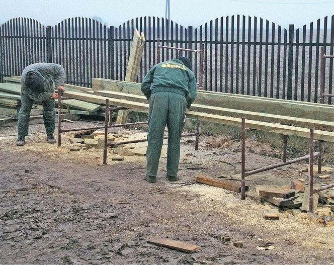

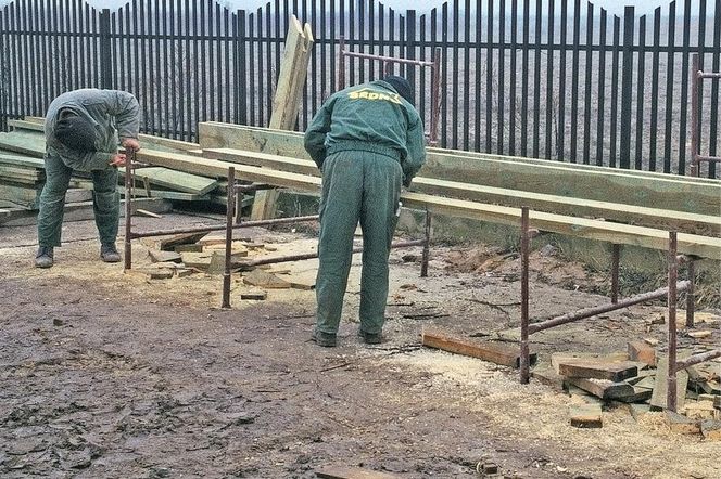

Na placu budowy obok wznoszonego domu powinno się wyznaczyć miejsce do pracy ekip budowlanych, np. przygotowania zbrojeń, obróbki drewna na więźbę dachową. Pręty stali zbrojeniowej ø 12 mm mają 12 m długości. Podobną mogą mieć belki na więźbę, więc można przyjąć, że taką długość powinno mieć to miejsce. W pobliżu budynku musi znaleźć się też węzeł betoniarski, a obok niego miejsce na kruszywa oraz cement, wapno, zaprawy budowlane. Jeśli będziemy robić tynki tradycyjne, obok betoniarki znajdą się dwie-trzy pryzmy piasku o różnej granulacji, a każda z nich to wywrotka o objętości 8-10 m3, która po wysypaniu zajmie 5-6 m2 powierzchni. Zużyte zostanie także kilka palet z workami cementu i wapna. Podobnie będzie podczas robienia wylewek, gdy obok miksokreta znajdzie się wywrotka piasku i paleta lub dwie cementu. Trzeba pamiętać, że grunt w tym miejscu zostanie zanieczyszczony odpadami budowlanymi: kawałkami gruzu, stwardniałej zaprawy. Robotnicy będą tam wylewać wodę po płukaniu betoniarki albo miksokreta. Dlatego miejsce na placu budowy na betoniarkę powinno się wyznaczyć tam, gdzie w przyszłości planujemy nawierzchnię.
Wiele materiałów budowlanych jest dostarczanych samochodami z dźwigiem. Trzeba przewidzieć miejsce, w którym wysięgnik będzie mógł swobodnie pracować na wysokości
Autor: Mariusz Bykowski Wiele materiałów budowlanych jest dostarczanych samochodami z dźwigiem. Trzeba przewidzieć miejsce, w którym wysięgnik będzie mógł swobodnie pracować na wysokości
