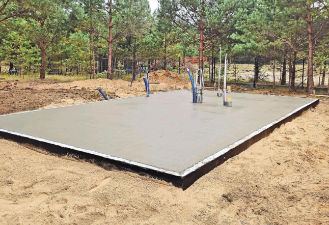

  1. Prace ziemne bez zagęszczania.
  2. Nie wolno dopuścić do tego, by za szeroki wykop fundamentu czy fundament pod podłogę na gruncie po prostu zasypano piaskiem. Trzeba zagęszczać mechanicznie warstwy po 10 cm. Grunt pod fundamentem musi być nośny, aby budynek mógł równomiernie osiadać, podłoga na gruncie będzie osiadać i pękać, gdy wrzucona podsypka sama się zacznie zagęszczać. Nie wolno oczywiście budować na humusie – żyznej warstwie gleby.

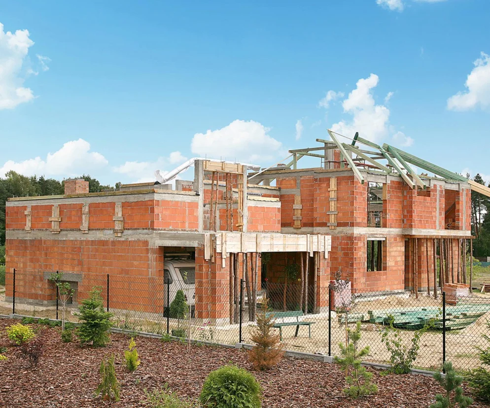

  3. W ławach fundamentowych, w stropach, w belkach powinno się zachowywać ciągłość zbrojenia. Zwróćcie uwagę szczególnie na narożniki.
  4. Przy betonowaniu warto zwrócić uwagę, żeby zbrojenie nie leżało na podłożu, ma być lekko uniesione dzięki podkładkom dystansowym, tak zwanym cytrynkom.

  6. Niewłaściwa pielęgnacja betonu. Ekipa schodzi z budowy, robi sobie przerwę po wykonaniu płyty fundamentowej, podkładu betonowego lub stropu żelbetowego, a inwestor musi każdego dnia polewać beton wodą, by ten wiązał. Bez wody będzie mniej wytrzymały, a nawet popęka! Polewanie należy zacząć już kilka godzin po ułożeniu betonu, a latem lać wodę nawet dwa razy dziennie! Jeśli pada intensywny deszcz, świeżą powierzchnię betonowaną należy nakryć folią.

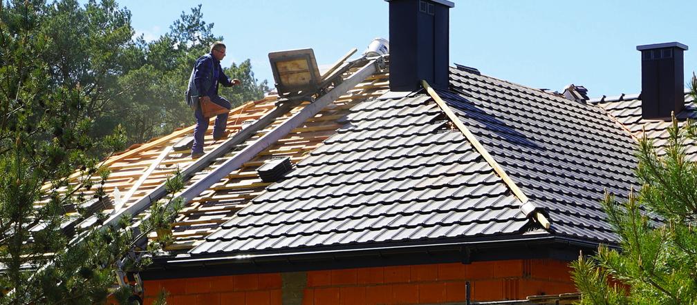

  13. Brak BHP na budowie – rażące naruszenie zasad bezpieczeństwa grozi tym, że wykonawca spadnie z więźby lub rusztowania albo zawali się mu coś na głowę. Warto zainterweniować, by nikomu nic się nie stało i by nie mieć dramatycznych wspomnień z budowy.
